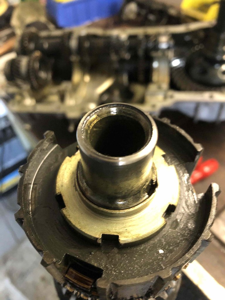

ich bin noch auf der Suche nach einem entsprechenden Werkzeug zum lösen der Wellenmutter der Getriebehauptwelle. Bei den Teilehändlern konnte ich diese nicht finden.
Hat noch jemand dieses Werkzeug über und würde es mir verkaufen?
Gerne auch als Leihgabe gegen Pfand, Leihgebühr und Unkostenerstattung.
Da ich das Werkzeug hoffentlich nur einmal brauche ist mir die Eigen-Anfertigung eigentlich zu aufwendig.
[attachment=0]Wellenmutter_Getriebehauptwelle_red_2.jpg[/attachment]

Evtl. kannst du dir von der Fulvia &Flavia IG das Werkzeug leihen. Glaube die haben einen Satz.
@Hanno ?
Sonst eine bauen. Hilft nix. Ich habe leider kein
Werkzeug für diese Mutter.
@Hanno ?

Schaumal hier Stefan.
https://www.oldlanciaspares.com/fulvia/trasmissione.php
Cavalitto hat Werkzeuge dafür. Aber evtl. nur als Satz zu kaufen.
Gruß Andreas
Gruß Andreas

Hi Andreas,
hatte dort auch schon angefragt. Aber die sind nicht so ganz geschwind und ich nicht der geduldigste.
Wenn ich morgen die Zeit finde und die Fräsmaschine frei ist, dann wird was passendes gebastelt. Ansonsten gibt`s noch die Möglichkeit, die Synchronringe in Berlin wechseln zu lassen. Hauptwelle ist ja draußen.
Ps. Die Synchronringe des 2. & 3. Gangs sind nicht mehr ganz frisch (~0,7mm). Eigenartigerweise gab es aber nur beim 2. Gang Geräusche.
