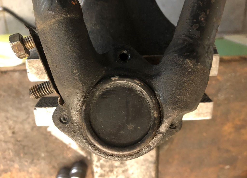

Hi,
hat jemand einen Tipp, wie man ohne rabiate Methoden das untere Traggelenk / Kugelkopf aus dem Dreieckslenker bekommt?
Durch die obere Tragplatte des Gelenkes und die Stehbolzen finde ich keine vernünftige Fläche zum Auspressen.
Oder stelle ich mich nur blöd dran?
Grüße von der Saar,
Stefan

Habe ich gerade wieder mal hinter mir.
Ausbauen, und den Querlenker auf ein dickes Kantholz legen.
Hinten an den Augen draufstellen, sodass der Schenkel bzw. der Lagerkegel in der Luft ist.
Passenden dicken Aludorn und fetten Hammer holen und hinten über die untere flache Lagerfläche rausschlagen. :o
Auch WD-40 o.ä. im Vorfeld schadet nicht.
Ist nicht die schönste Version, geht aber. ;)
Gruß Claus

Auf der Seite der IG ist das Werkzeug und die Verwendung gut beschrieben. Für Mitglieder ist der Werkzeugverleih gegen eine kleine Gebühr möglich. Alles weitere auf der IG Seite.
http://www.wir-leben-lancia.de/wp-conte ... gelenk.pdf

Super Hanno,
das sieht ja echt gut aus 8-) 8-)

Leider zu früh gefreut.
Das ist nur das obere Querlenkerlager der ersten Serie.
Geht so nicht für untere Querlenker da du die Zug-Kraft ja irgendwo abstützen musst.
Schade

Na dann probier mal meine Version aus.
Und immer positiv denken. 8-)
