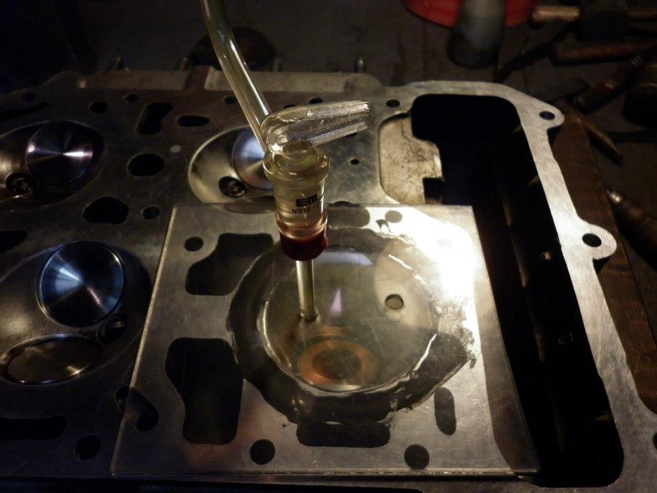

Ich hab beide Köpfe damals ausgelitert:
818.140 hatte 38 cm³, Zylinderkopfhöhe 86,7 mm,
818.302 hatte 37,5 cm³,Zylinderkopfhöhe 87,0 mm
Gruß, Ali

Andreas, da gibt es nichts zu klären.
Gemessen ist gemessen und Unterlagen sind nur Unterlagen.
Es bleibt jedem selbst überlassen, wem oder was er mehr Vertrauen schenkt.
Hast Du die Köpfe ausgelitert?
Gruß, Ali
