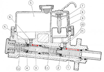

Re: Hauptbremszylinder Fulvia Serie 21mm
Hallo Ali, hallo Huib
zum Thema "Super" Duplex oder auch Zweikreisbremssystem Typ HT genannt gebe ich meinen Senf mal dazu.
Für alle Mitleser vorab in Kurzform:
Der Hauptbremszylinderkolben 1 (der dem Bremskraftverstärker näher liegt) auch Druckkolben genannt (weil man da mit dem Pedal drauf drückt..) betätigt die 4 kleinen Kolben (d =34mm) der vorderen und die der hinteren Rabremszylinder zugleich.
Der Hauptbremszylinderkolben 2 auch Schwimmkolben genannt (er wird ja vom Flüssigkeitsdruck des Druckkolbens geschoben..) betätigt die 2 großen (d = 42mm) der vorderen Radbremszylinder. [siehe Anhang 1]
Da der Hub der kleinen und großen Radbremszylinder gleich ist, betrachte man zunächst nur die Kolbenflächen: PI x d² / 4
Dies ergibt für 4 kleine Kolben: 4 x 908 mm² = 3632mm², für 2 große Kolben: 2 x 1385mm² = 2770mm²
Hieraus erkennt man, dass der Hauptbremszylinderkolben 1 mehr Volumen liefern muß als der 2., was bei gleichem Zylinderdurchmesser (hier 21mm) nur durch mehr Hub zu bewerkstelligen ist. In der angehängten Schnittzeichnung [siehe Anhang 2] (rote Doppelpfeile) lässt sich das leicht erkennen.
Der Hauptbremszylinder ist nun auch noch so ausgelegt, daß im Falle des Ausfalls des Kreises 1 der Hauptbremszylinderkolben 1 die vor ihm liegende Feder soweit zusammendrückt, daß seine Nase nun den Kolben 2 mechanisch (jetzt nicht mehr schwimmend..) anschiebt. Da der mechanisch mögliche Hub des Kolbens 1 ziemlich genau doppelt so groß ist wie der des 2. Kolbens funktioniert das! Kreis 2 ist damit noch funktionstüchtig.
Fällt Kreis 2 aus, fährt zwar der Kolben 2 ganz nach vorne aber seine hintere Abdichtung zum Kreis 1 dichtet nach wie vor und Kreis 1 ist damit weiterhin funktionstüchtig.
Bei z.B. Diagonal - Zweikreisbremssystemen (K) sind die zu verdrängenden Volumina gleich, da jeweils ein vorderer mit einem hinteren Radbremszylinder betätigt werden und somit beide Hauptbremszylinderkolben gleich viel Flüssigkeit bewegen müssen, also anders als bei unserer "Super" Duplex (HT).
Der große Vorteil liegt insbesondere darin, dass bei "HT" beim Ausfall eines Kreises kein Drehimpuls durch ungleichseitige Bremsleistungen entstehen, wodurch das Fahrzeug fahrstabil bleibt, was beim Diagonalsystem (K) beispielsweise nich der Fall ist.
Fazit: Die Hauptbremszylinder sind nicht ohneweiteres austauschbar, ich denke das war was Huib meinte...
Ich hoffe ich konnte mich einigermaßen verständlich ausdrücken, ist ja nicht so ganz einfach in Worten.
Dirk
Hallo Ali,
In der Hydraulik muss man die Oberfläche für die Berechnungen verwenden. Sie können die Durchmesser der Zylinder (Hauptzylinder und Radzylinder) messen und die Oberfläche berechnen.
In einem Duplex-System arbeitet eine Kammer an der Vorderachse. Der andere arbeitet an der Hinterachse. Das haben die meisten Autos.
Das Pedal drückt auf den Kolben 1. Kolben 1 drückt Flüssigkeit zu 4 großen Zylindern vorne und zu Kolben 2. Kolben 2 drückt Flüssigkeit zu 4 kleinen Zylindern hinten. Wenn der Kreislauf 1 seine Flüssigkeit verliert, muss der Kolben 1 tiefer gehen und mechanisch gegen den Kolben 2 drücken. Der Kolben 2 muss sich dann so weit bewegen, dass genügend Flüssigkeit nach hinten fließt, damit die hinteren Bremsen funktionieren. Die Länge der Kammern wird so berechnet, dass dies gut funktioniert. Befindet sich der Kreislauf 2 ohne Flüssigkeit, bewegt sich der Kolben 2 bis zum Anschlag, ohne den zur Druckerzeugung in Kammer 1 erforderlichen Gegendruck aufzubauen. Erst wenn der Kolben 2 den Anschlag erreicht hat, baut die Kammer 1 einen ausreichenden Druck für die Vorderradbremsen. Auch hier muss das Pedal viel tiefer gehen (ohne auf den Boden zu gehen!).
Beim Super-Duplex-System drückt der Kolben 1 Flüssigkeit zu 8 kleinen Zylindern und zum Kolben 2. Die kombinierte Oberfläche der 8 kleinen Zylinder ist kleiner als die kombinierte Oberfläche von 4 großen Zylindern. Kammer 2 arbeitet mit 4 mittelgroßen Zylindern, was viel mehr ist als 4 kleinen Zylindern. Denken Sie daran, dass Sie bei den Berechnungen die Oberfläche verwenden müssen. Die Unterschiede sind relativ groß. Kammer 1 muss kleiner und Kammer 2 muss größer sein als ein Duplex-System, wenn es in Notsituationen funktionieren soll.
Hallo Dirk
Ich sehe, dass Sie in der Zwischenzeit auch eine sehr nette und klare Botschaft gepostet haben. Ich hatte das diagonal getrennte System vergessen. Vielen Dank
Das Super-Duplex-System ist nicht das sicherste. Es kann vorkommen, dass sich ein Stück Eisendraht um ein Vorderrad wickelt und beide Gummischläuche durchtrennt. Dann funktionieren die Bremsen gar nicht mehr. Ich erwarte nicht, dass viele Hauptbremszylinder für ein Super-Duplex-System hergestellt werden.
