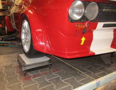

Ich mache an allen Autos meine Spurvermessung mit einem Schnurgerüst. Voraussetzungen hierfür sind ein relativ ebener Boden und ein exakt ausgerichtetes Schnurgerüst. Ich hab mir die Mühe gemacht und Nivellieruntersetzer geschweißt, die ich mit einer digitalen Wasserwaage und einer langen Richtlatte exakt ausrichte.
Für das Schnurgerüst benötigt man in der Höhe verstellbare Böcke (es sei denn man vermisst immer die selben Radgrößen) und 2 Vierkantrohre, die länger sind als das Auto breit. DIe Vierkantrohre spannt man in den Schraubstock und sägt beide so an dass die Schnur Halt hat und geführt ist. Die Kerben für die Schnüre müssen bei beiden Vierkantrohren an exakt der selben Stelle sein, daher der Schraubstock. Sind sie nicht exakt an der selben Stelle, kann man kein Parallelogramm ausrichten, dass aber für eine exakte Vermessung unbedingt nötig ist. Der Abstand sollte logischerweise einige Zentimeter größer als die Spurbreite des zu vermessenden Fahrzeugs sein.

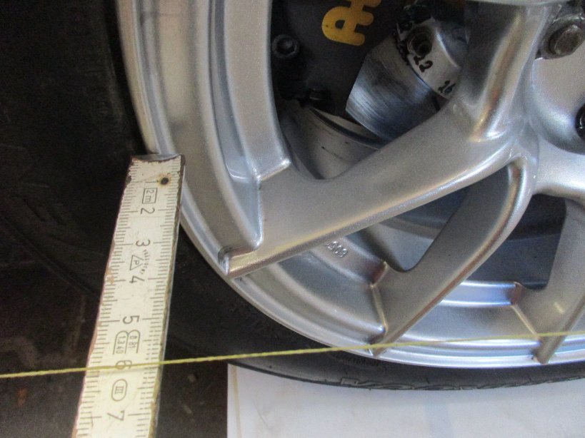

Die eingekerbten Vierkantrohre legt man nun auf die vor und hinter dem Fahrzeug positionierten Böcke und achtet darauf, dass die eingelegte Schnur ziemlich genau in der Mitte aller Felgen ausgerichtet ist. Daher in der Höhe verstellbare Böcke, eventuell muss man noch etwas unterlegen. Die Schnur kann man mit Gewichten über die Vierkantrohre hängen, sie muss in jedem Fall stramm sein. Ich verwende 0,3 mm dicke Angelschnur, sie ist sehr reißfest und damit lässt sich jedes Rad auf +/- 0,5 mm einstellen.
Nun muss man noch das erstellte Schnurgerüst durch Verschieben der Vierkantrohre auf den Böcken so ausrichten, das sich ein Parallelogramm bildet. Die Schnüre müssen also zu den Vierkantrohre exakt 90°-Winkel bilden. Das dauert eine ganze Weile und hier muss man unbedingt sehr sorgfältig vorgehen. Ist das Schnurgerüst nicht ganz exakt ausgerichtet, kann man sich das ganze sparen. Deshalb ist die ganze Vorgehensweise mit drei Zeilen auch nicht wirklich gut zu beschreiben..
Achtung: Hinter- und Vorderachse haben nie die gleiche Spurbreite. Aber das merkt man eh sofort.
Beim Einstellen nach jedem Verdrehen der Spurstangen kontrollieren, ob das Lenkrad gerde steht.
Ich denke der Rest dürfte klar sein. Oder..?
So mache ich es, auch am Rennauto. Man kann so relativ schnell ausprobieren, wie das Auto auf verschiedene EInstellungen reagiert und muss nicht jedesmal zum teuren Spurvermessen. An meiner Fulvia habe ich minimal Nachspur (1 mm gesamt) eingestellt und bin so glücklich.
So mache ich es und es gibt ganz sicher noch viele andere Möglichkeiten. Viel Spaß beim Einstellen..

Ich mache die Spureinstellung ohne irgendwelche Lehren oder Geräte, ein einfaches Schnurgerüst macht den Job. Aber halt schon auf Nivellierplatten.
Auf einen halben Millimeter genau lässt sich so einstellen. Mir reicht das, auch am Rennauto..
