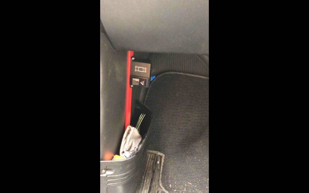

Der Selbstversuch zum Nachrüsten der Warnblinkanlage hat bei mir mit diesem Umbausatz (von Fiat 500 Fischer, https://www.fiat500-fischer.de/epages/e ... ucts/60101) funktioniert.
Es gibt sicher elegantere Lösungen (Anschluss direkt an vorhandene Blindschalter im Armaturenbrett), aber in der Kürze der Zeit für mich eine pragmatische Alternative.
Benötigt werden: 1,5mm Kfz-Kabel, Ringkabelschuh, 3 vollisolierte Flachsteckhülse, Crimpzange, 2 Stromdiebe, extra Sicherung (10A), Anschlussstift.
Den Schalter habe ich auf eine Kunststoffleiste geschraubt und diese über ein vorhandenes Loch in der Verkleidung unten links befestigt (Klemmlösung wäre auch möglich gewesen).
Die Kabel vom Umbausatz entfernt und 4 neue angebracht, lang genug, um die Verkabelung unter der Lenksäule (3x schwarz) und die Sicherungen in der Mittelkonsole (1x rot) zu erreichen. Schwarzes Massekabel mit Ringkabelschuh unter der Masseseite der vorhandenen´Plug-in Socket´(Nr. 55) angeschlossen. Die beiden anderen schwarzen Kabel (´links und rechts´) mit Stromdieben am Blue und Blue Nero. Um sicher zu gehen, dass diese nach dem Original-Schaltplan angeschlossen sind, habe ich sie vorher mit einem Multimeter durchgemessen. Schließlich habe ich das rote Kabel an die Zusatzsicherung und den Anschlusspin an Gruppe 3 angeschlossen.
Das alles natürlich nur unter der Aufsicht eines Elektrotechnikers! Und vorher mit den Stromdieben an Testkabeln üben, damit man nicht gleich beim ersten Versuch die Originalverkabelung strapaziert.
Einschränkung ist, dass man den Alarmlichtschalter wohl nicht benutzen sollte, wenn man schon nach links oder rechts blinkt, um zu verhindern, dass unterschiedliche Stromkreise angeschlossen werden. Damit kann ich ja leben.
