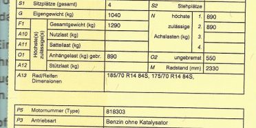

Hallo zusammen,
mein Name ist Michael (35J) und ich überlege mir ein Fulvia Coupe zuzulegen.
Da ich mit dem Wagen auch einen alten Eriba ziehen möchte, ist es für mich vor dem Kauf wichtig zu wissen, wie hoch die zulässige gebremst Anhängelast bei der Fulvia ist. Die erhältliche AHK kann 900kg und 50k Stützlast.
Ich bin euch Dankbar für einen Briefauszug.
Vielen Dank für Eure Unterstützung
Michael

Guckst du
LG.Michi
LG.Michi
- scan0084.jpg (23.28 KiB) Viewed 793 times

Anhand der Typenfreigabe handelt es sich um die Rechtslenker der 1.Serie. Also England. Da kommt das Teil wohl auch her.
Der genaue TÜV Ingenieur wird sich daran aufhängen können. Also besser mit den gesammelten Unterlagen hingehen und erst mal fragen. Besser als nachher ein langes Gesicht und eine leere Geldbörse.

Hallo zusammen,
danke für die Briefauszüge. Je nach Modell stehen 800 oder 890 kg in den Papieren.
