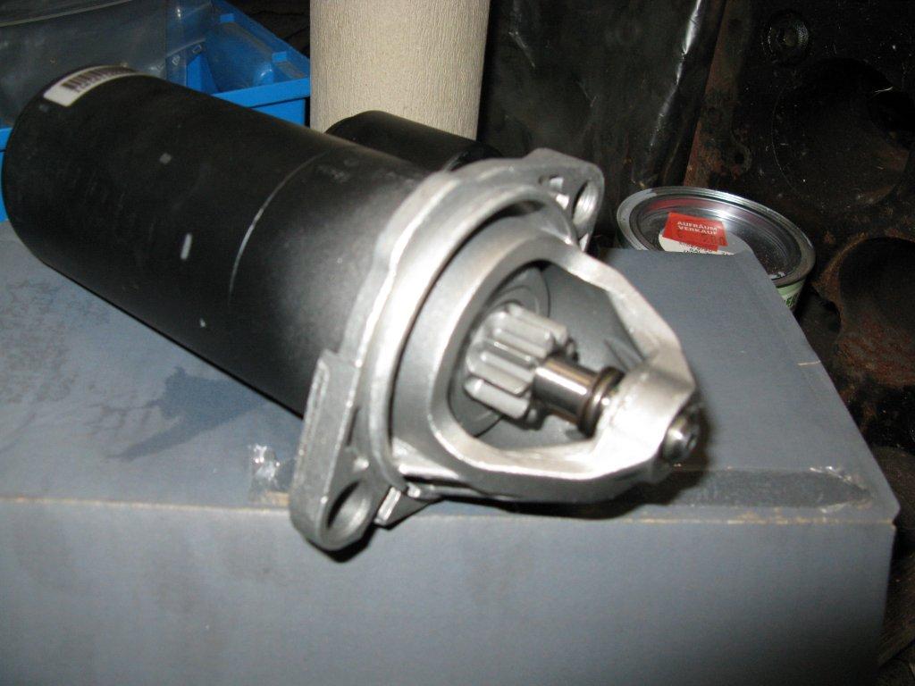

Das war trotz ernsthaftem Versuch ein Schuss in den Ofen.
Der geplante Ersatz ist gestern eingetroffen. Siehe beiliegendes Bild. Entgegen der Zusage eines seit
30 Jahren mit Anlasser handelnden Spezialisten passt er leider doch nicht. Zentrierung ist zu grross.
Stichmass für Befestigung passt und dann das Ritzel. Sieht irgendwie anders aus.
Und jetzt kommts. Haben dann mal meine beiden Anlasser angeschaut jeweils einen Ducellier und einen Bosch.
9 zu 11 sage ich nur. Hat nicht mit Tischtennis zu tun, sonder Zähnezahl.
Verstehe das wer will. Geht wohl beides. Je nach dem wie man wie man das Ritzel auslegt ( Modulgrösse, Profilverschiebungsfaktor etc )
Gruß Andreas
Wir bleiben dran aber es wird nicht einfacher.

passt damit dennoch problemlos in die Fulvia-Serien 2/3 in denen normalerweise der DUCELLIER 6206 mit den 9 Ritzelzähnen drinsteckt ?
Kann das noch wer bestätigen, d.h. jemand der konkret den Ducellier mit dieser Bosch-Nr. an der Fulvia ausgetauscht hat ?
Da bin ich doch gespannt, wenn mein soeben in Italien erstandener n e u e r 0001208051 bei mir ankommt.
Laut Lieferant und Bildern ein noch nie eingebautes Neuteil, der Preis dafür war gerade noch akzeptabel und
ich hoffe, dass das mal (ausnahmsweise) ein Glücksgriff war. Wieviel Zähne das Ritzel wohl hat ?
Bestätigt. Der Bosch ging nicht mehr ( im Coupe ). Ducellier ( der ist ähh war für meinen Zag vorgesehen ) eingebaut um zu prüfen
ob es wirklich der Anlasser ist oder eine andere Ursache. Brummm und er läuft wieder.
Sonst hätte ich es nicht geschrieben
Grúß Andreas

Re: Starter / Anlasser für Lancia Fulvia Coupe (818.630)
Hallo Andreas,
d.h. also der Bosch 0001208051 im Originalzustand
passt erst nach einem Ritzelaustausch (statt 11 --> 9 Zähne) in das Lancia Fulvia Coupe der Serien 2 u. 3 (1300 ccm) ?
Gruss
Martin
--> Neue Erkenntnis am 05.04.14: Dieser Bosch-Starter hat bereits im Original ein Ritzel mit 11 Zähnen.
