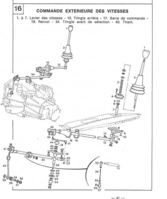

Hallo Joachim,
ich habe heute an meinem Beta Coupe die Höhe der Einstellschraube gemessen. Sie hat 21mm. An einer zweiten Schaltstange betrug das Höhenmaß 22mm. Mit den 21mm läßt sich mein Beta Coupe sehr gut schalten. Würde ich als Grundeinstellung verwenden. An der Einstellschraube habe ich noch nicht gedreht und habe deshalb auch keine Erfahrungen, wie sich das Schalten verändert. Die kleine Schaltstange hinten, ist verantwortlich für die seitliche Bewegung zur nächsten Schaltebene. Die kleine Schaltstange ist original aber nicht einstellbar. Ich habe mir aber einstellbare kleine Schaltstangen angefertigt. Sollte Dein 2 Gang auch nicht richtig reingehen, dann kommst Du nicht richtig auf die erste Schaltebene, also Gang eins und zwei. Dann hängt es an der kleinen Schaltstange!

Sorry, I can't write in deutsche ...
referring to the strut 40 in the image, im my '74 Beta the head is a
flat screw; the first gear can shift easy if the bar is higher, but I loose
the rear gear, by moving down a little (less than 22mm) I can shift all gears.

Nachdem ich das Schaltgestänge komplett demontiert und eine Buchse (die eigentlich noch gut aussah) getauscht habe.
Beim Einstellen der Schaltung hat mir die Reparaturanleitung gute Dienste geleistet. Evtl. hilft es ja einem anderen Beta Schrauber auch.
Letztendlich komme ich bei der Einstellung der Vorderen Schaltstange auch auf die oben genannten 22 mm. Scheint also ein guter Richtwert zu sein.
