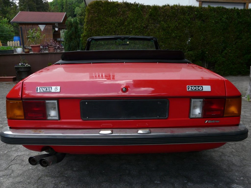

Schönen Doppelrohrauspuff hast Du Deinem Spider gegönnt!
