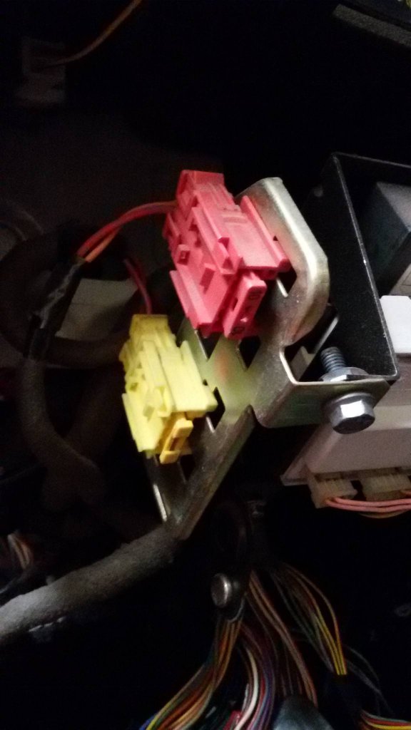

Sicherungskasten ist okay, die Anschlüsse sind alle fest, die Sicherungen alle drin und heile. Die beiden Sicherungen rot und gelb oben links hinter der Verkleidung links (Überm Sicherungskasten) sind auch heile.

Also ich habe Zündung an dem roten Stecker abgenommen der links hinter der unteren Verkleidung vom Armarturenbrett ist. Also die Verkleidung oberhalb des Sicherungskasten im Fahrerfußraum. Die geht ja noch son Stück unter der Lenksäule her wo die noch zwei Schräubchen hat.
Ob das bei deinem Dedra identisch ist weiß ich nicht, aber ich gehe mal davon aus.
An dem roten Sicherungshalter ist ein rotes und ein Orangenes Kabel, das rote hab ich genommen weil das dann hinter der Sicherung ist. Am Orangenen kommt die Spannung an, geht über die Sicherung, dann am roten wieder raus.
Von da habe ich eine Orangene Ader gezogen nach oben zu den Instrumenten. Da konnte ich so hinter dem Lüftungskanal her das Kabel durchschieben, an den Blechkanten des Armarturenbrettträgers vorbei. Ich wollte nicht das es da irgendwo scheuert. Zusätzlich habe ich auch ein langes Stück gelben Schrumpfschlauch über das gesamte Stück gezogen, etwas Ballistol oder WD40 reinsprühn und dann geht das auch bei der Länge da drüber.
Angeschlossen habe ich das mit Löten, also die rote Ader am Sicherungskasten ein kleines Stück abisoliert, mitn kleinen Seitenschneider also vorsichtig die Isolierung rundum eingedrückt und auseinandergezoegen. Ich wollte die Ader nicht durchtrennen. Die neue Ader angelötet und dann mit mehreren Lagen Isolierband isoliert, dann den originalen Schaumstoffstreifen wieder drumgewickelt und nochmal Isolierband.
Oben an den Instrumenten dann nochmal dasselbe.
