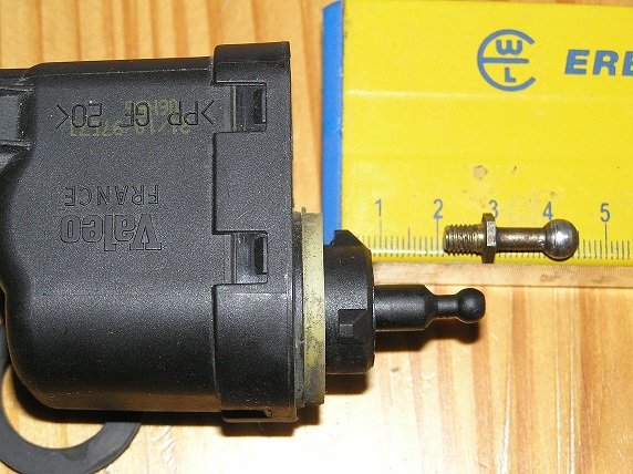

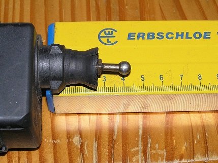

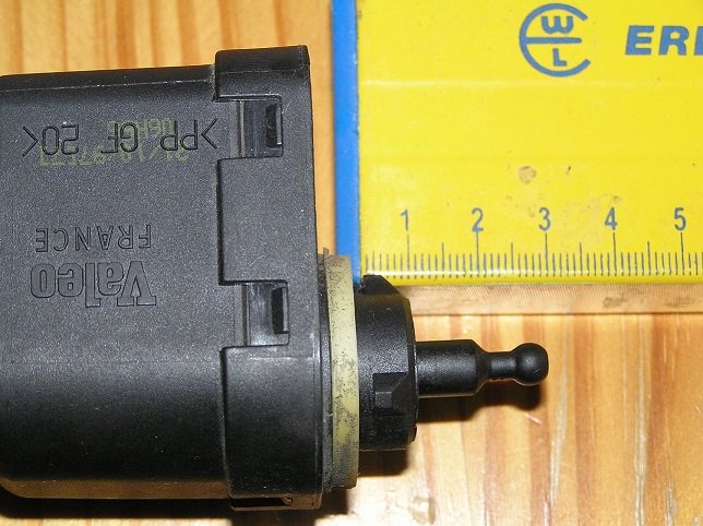

Da ich noch Teile zu liegen habe, konnte ich mal testen, ob man auch einen Motor vom Delta II (836) nehmen könnte.
Es sollte funktionieren.
Hier mal eine bildliche Dokumentation.
[attachment=2]P1010276.JPG[/attachment][attachment=1]P1010278.JPG[/attachment]
Beim Motor vom Dedra (Metallkugel) sind es, bei Stellung "0", von der Halterung bis zur Oberkante der Kugel ca. 43mm. Beim Deltamotor (Plastikkugel) ca. 30mm.
Beim Deltamotor ist der gelbe Gummiring zu dick. Er muß um 0,5-1,0mm dünner sein. Da er fest verbaut ist , geht ein Tausch nicht.
Da er nur etwa 1mm breit ist, sollte er am Motor geschnitten werden können.
Nun muß die Metallschraube, mit der Kugel, vom Dedra, entfernt und mit ihr ausgemessen werden, wieviel vom Kugelstift des Deltas abgetrennt werden muß, damit man auf die 43mm Höhe kommt.
[attachment=0]P1010279.JPG[/attachment]
Jetzt noch gut kleben, fertig.
Wie sich jetzt die Winkel des Lichts, in Stellung "1" und "2", zum original Dedramotor unterscheidet, kann ich nicht sagen.
Wie im vorheringen Betrag geschrieben, habe ich das Prozedere schon mit einem anderen Motor durch, und alles funkioniert.
