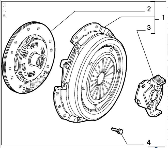

So sieht das ganze in ePER aus:
Vergleichsnummer ist die 71715349.
Das Kupplungskit gibts von Sachs: 3000 951 323
http://www.daparto.de/Teilenummernsuche ... 3000951323
Aber auch Valeo: 821325 und LuK 624 3008 00

Herzlichen Dank. So das meint kein "fremdes" Schwungrad?
Oder gibt's davon keine Abbildungen?

Das ist nur Kupplungsautomat und Reibbelagsscheibe.... Die Schwungscheibe ist nicht abgebildet.
Da ich aber beim Kappa nix von Schwungscheibenproblemen gehört oder gelesen habe würde ich die
einfach drinlassen.

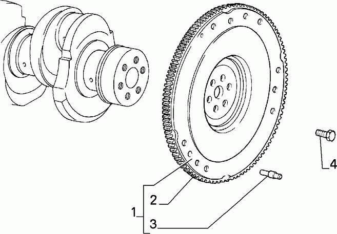

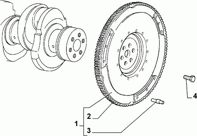

Keine Ahnung wie so ein 2-Massen Schwungrad aussieht, aber hier ist das Bild:
Das vom Fiat Coupé sieht fast identisch aus:
Das im Kappa verbaute Schwungrad kostet ca. 1000€ und das im Fiat Coupé kostet 300€.
