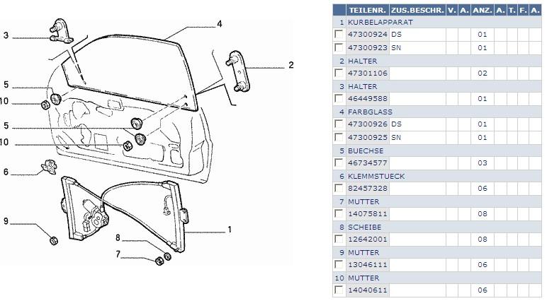

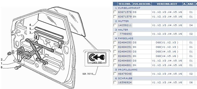

ich kann da Dean nur bestätigen. Das sind auf jeden Fall unterschiedliche.
Das System funktioniert über Seilzüge und Umlenkrollen und wird durch Führungsschienen geführt. Bei der Berlina und beim SW funktioniert das ganze über ein Gestänge:
Coupé:
Berlina/SW:
