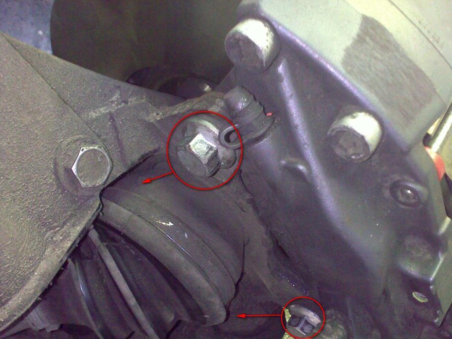

Nachdem man das Rad demontiert hat muss man lediglich 3 Schrauben lösen, um an die Scheiben und die Beläge zu kommen. Zuallererst enfernt man die Schraube, die die Bremsscheibe fixiert. Sie sollte nicht allzu fest sitzen und sollte auch beim wiedereinbau nicht allzu fest angezogen werden. Danach entfernt man die Stifte, mit denen die Beläge gehalten und fixiert werden. Diese Stifte sind nur gesteckt und müssen herausgeschlagen werden. Am besten nimmt man dafür einen Hammer und einen länglichen, dünnen Gegenstand. Beim Herausschlagen darauf achten, dass die Metallplatte, die durch die Stifte gehalten wird und unter Spannung steht nicht wild umher fliegt und euch eventuell trifft.
(Das Bild zeigt die schon neuen Beläge und Scheibe)

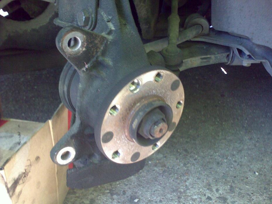

Sind die Bremsbeläge entnommen und vom Verschleißanzeiger entfernt, geht es an den Sattel selber. Er ist mit zwei Schrauben auf der Rückseite befestigt. Bei mir waren diese Schrauben mit Schraubensicherung fixiert und saßen bombenfest. Ich habe eine Verlängerung in Form eines Rohres benötigt, um sie abzuschrauben.
Sind die Schrauben entfernt, nimmt man den Sattel ab und legt ihn auf eine Dose, einen Karton, oder ähnliches, weil er ja noch mit dem Bremsschlauch verbunden ist und er nicht einfach herunterhängen sollte. Danach nimmt man einfach die Bremsscheibe ab und man hat folgendes Bild:

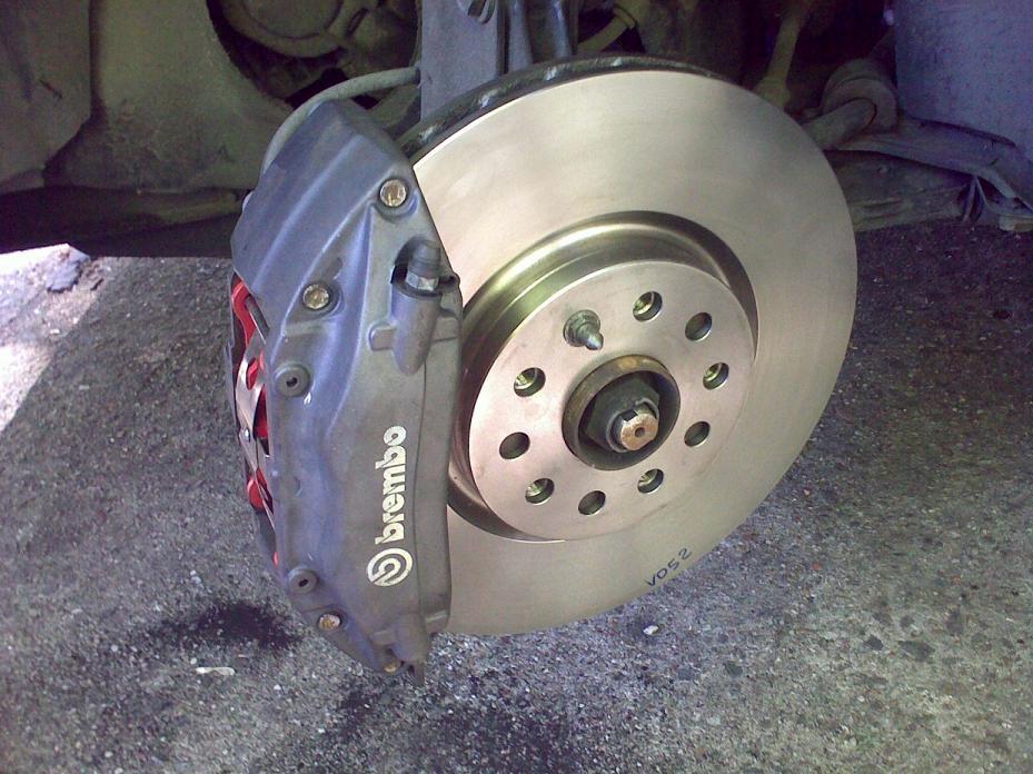

Der Einbau der neuen Bremsscheibe und der Beläge erfolgt analog zum Einbau. Die Bremsscheibe wird aufgelegt und mit der Schraube fixiert. Danach wird der Bremssattel mit den zwei schrauben angebracht. Es werden die Beläge, deren Rückseite gegen quietschen mit Kupferpaste eingerieben wurden, in den Sattel geschoben. Es wird ein Stift eingeschlagen, dann die Metallplatte eingesetzt und dann der zweite Stift unter Spannung ebenfalls eingeschlagen. Wenn ein Verschleißanzeiger vorhanden ist, wird dieser angeschlossen, falls nicht, wird er einfach zu den schon vorhandenen Kabeln gesteckt. Und es sieht wie folgt aus:

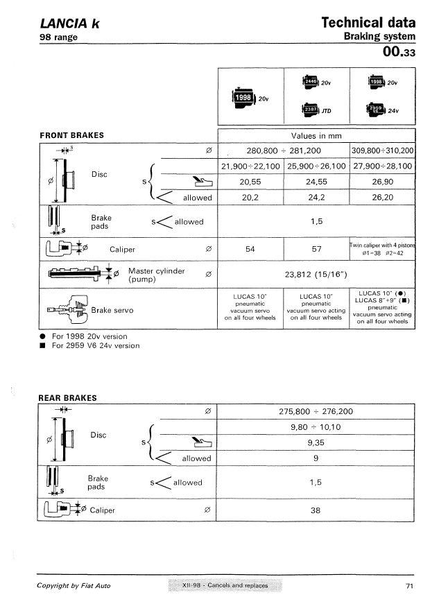

Hallo, wie erkenne ich die Verschleissgrenze der vorderen Bremsscheiben (Brembo Bremse)?
Gibt es ein unteres Dickenmass?
mfg

Unread post by pelle »
Hallo Wolfgang,
Schau mal ins Werkstatthandbuch, Band 4, Seite 339, oder Sektion 33. Dort steht, dass der Bremsbelag eine Mindestdicke von etwa 1,5mm aufweisen sollte, bevor die Beläge ersetzt werden müssen. Allerdings sind ja die Beläge auch mit einem Verschleisskontakt ausgestattet, sodass eine entsprechende Mitteilung im Tacho angezeigt werden müsste.
Auszug WHB Brembo Bremse

Unread post by foxbat-74 »
Danke für die Antwort, aber eigentlich geht es mir um die Scheiben, nicht um die Beläge. Da ich jetzt die Beläge tauschen muss, möchte ich gerne messen, ob die Scheiben auch gleich getauscht werden müssen.

Hallo Wolfgang,
Das habe ich wohl überlesen... Aber eigentlich hätte der Hinweis mit dem Werkstatthandbuch dir auch weiterhelfen können. Band 4 beinhaltet nämlich auch diese Information, da muss man nicht andere für sich suchen lassen... Es ist die äußerst rechte Spalte. Man hat da wohl das Wort "turbo" bei 1998 20V vergessen.
