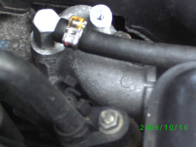

Ja, das war das von meinem verblichenen Unfallkappa (schluchz) und es hat von der Limo doch gepasst. Anbei ein Bild des Thermostats
Mit freundlichen Grüssen
Donthema
