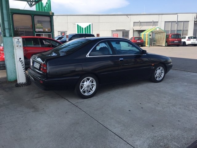

Gratuliere zum Kappa Coupe und wünsche viele schöne Erlebnisse mit ihm. Welche Motorisierung hat er?
Habe mal einen neuen thread aufgemacht, weil es ja um den Kappa geht.
Es ist der 5 Zylinger mit 175 PS in schwarz.
LG Fritz

Bravo, aus meiner Sicht neben dem Rotmetallic die schönste Farbe für den Kappa Coupé

Die Farbe schimmert einfach grandios !!
