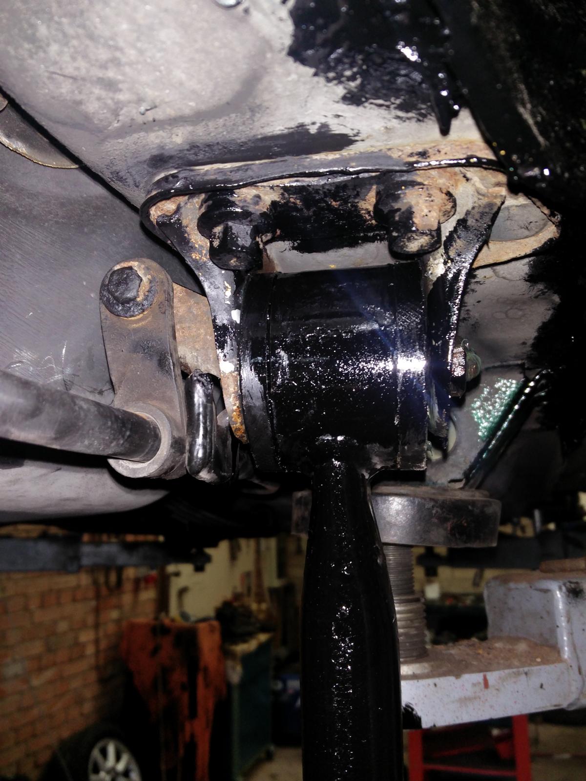

Zum Thema Längslenker :
Ich habe in meinem Kappa die Facelift Hinterachse und somit ist das Lager im Längslenker ( nicht im Achsschenkel) etwas größer im Durchmesser als das in der alten Hinterachse, sollte jedoch beim SW,Coupe und Limo gleich sein sofern man die Facelift Hinterachse hat.
Es gibt die Lager soweit ich weiß zwar noch zu kaufen, jedoch will ich da nie wieder bei müssen und habe mir somit selber diese Lager aus dem Kunststoff POM-C gedreht.
Hierzu habe ich sowohl eine Zeichnung als auch ein Bild mit Fertigteil im Anhang, falls jemand dieses nachbauen möchte!!!
Für die Buchse habe ich in das Lager eine 20H7 Reibung gerieben und eine 20er Welle genommen und in diese eine Bohrung gemacht.
Die alten Lager im Längslenker braucht man nicht auspressen!!
Man baue den Längslenker aus, schlägt die Alu-Buchse aus(mit Hammer oder mit 2 Nüssen im Schraubstock ausdrücken) und dann sägt man das Gummi ein bis zum äußeren Metallring sodass man den quasi "sprengt" und dann kann man die Buchse einfach ausdrücken.
Die neue selbstgedreht Buchse habe ich im Schraubstock einpressen können also man benötigt kein Spezialwerkzeug oder Presse.

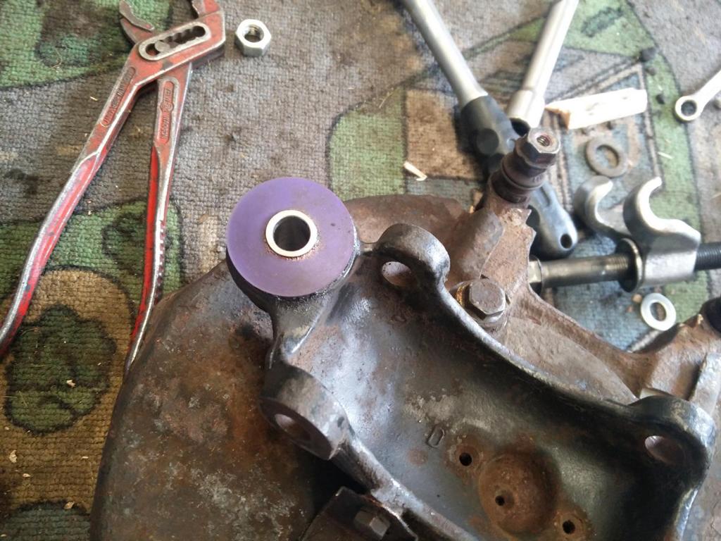

Das Lager was im Achsschenkel sitzt, gibt es von Powerflex für einen Alfa 164 V6. Dieses kann man 1 zu 1 übernehmen und hat die Bezeichnung PFR1-604.
Die Buchse die dabei ist, kann man verwenden allerdings habe ich mir eine neue Buchse gebaut und diese etwas länger gelassen.
Soweit ich weiß, passen diese auch beim SW,Coupe und Limo und meines Wissens nach auch bei der Vorfacelift Hinterachse!
Ebenfalls Bilder von der Verpackung und im eingebauten Zustand im Anhang.
