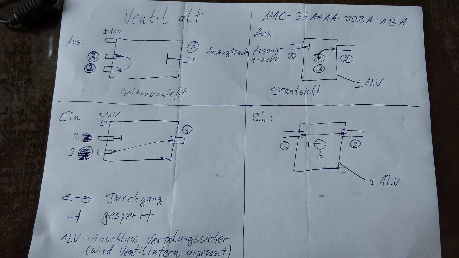

Noch ein paar kleine Ergänzungen zum Austausch des Ladedruckventiles durch das MAC-Ventil.
Das Original und das MAC-Ventil sind verpolungssicher, das heißt, es ist egal, wie die +12V angeschlossen werden,
das Ventil hat eine interne Diodenschaltung und regt auf jeden Fall an.
Ich habe im Anhang auch mal eine Handskizze angefertigt, wie die Schläuche beim Original-Ventil und beim MAC angeschlossen werden,
da ich nicht von oben erkannt habe, welcher Schlauch zum Turbolader und welcher zum Wastegate geht.
ladedruckventil beschaltung.jpg (142.57 KiB) Viewed 4175 times

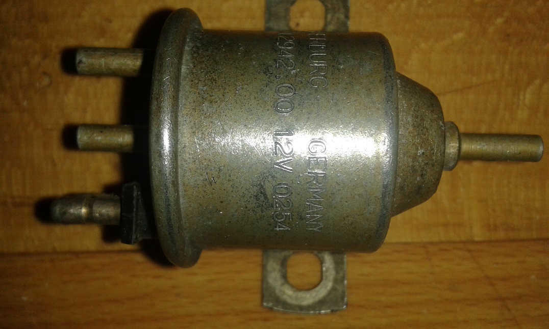

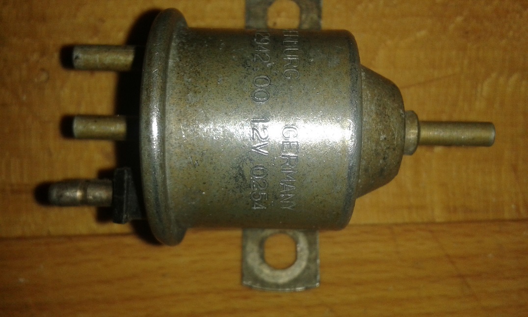

okeeee so etwas hatte ich noch im Keller Liegen wer Interesse hat!! war bei mir in Irgendeinem Oldtimer verbaut Schlagt mich aber ich weis nicht mehr aus welchem aber nicht aus einem Lancia die hatten wir da noch gar nicht nur vorwiegend nur Geturnte General Motors Opel, Nehme aber an das Teil ist aus einem Motor von Irmscher oder dem Manta A TE :S nagelt mich aber bitte nicht drauf fest wir hatten auch Matra Simca Bagheera Volvo Amazone und und und ich weis es nicht mehr was alles ist einfach zu Lange her.
Siehe Datei Anhang
habe nur Kappa Sauger ist für mich also nicht von so Großen Interesse Liegt bei mir Mindestens schon seit 25 Jahren rum Gruß Ingo
