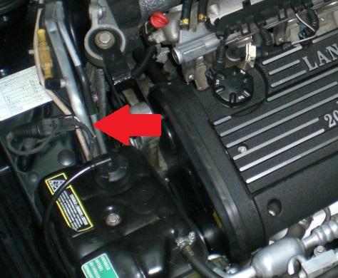

Re: Demontage Hitzeschutzblech beim 20VT
Der stecker ist links auf dem Kotflügel / Dom / Seitenträger.
Einfach verfolgen... 4 Polig.
Ich habe die Lambdasonde nur auf dem Schraubstock lose bekommen
Das ist dieser hier, oder:
kC 20V turbo
kC 20V turbo
Jupp genau:)-D
