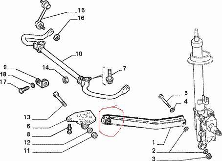

Im Zuge der TÜV Vorbereitung habe ich festgestellt, dass die oberen Buchsen der hinteren Achstreben nicht mehr die Besten sind.
Die Strebe gibt es ja glaube ich nicht mehr...., gab wohl vor kurzem Beiträge diesbezgl. hier.
Die kleinen unteren Buchsen habe ich noch "im Ersatzteillager"
Hat jemand die grosse Buchse schon mal getauscht und kann mir sagen, was ich brauche? Image
Denke bei Sandtler z.b. müsste es doch von Powerflex was passendes geben...
Und bei mir sind am vorderen Stabi die inneren Gummi mürbe. Die müssten doch auszutauschen sein, abgesehen davon, dass vermutlich die Bolzen dabei abreissen...

Sind das bei dir noch die alten, oder die neuen Längsstreben?
Da gibt es Buchsen zum einpressen:
http://www.autosklep24.pl/pl/p/Tuleja-w ... -typ/11072

Wie wir heute gesehen haben, passen übrigens beide Streben, hatte eine der zweiten Achsserie zum anpassen. / anhalten.
Und wie ich heute lernte, die erste Serie stammt vom Thema, der da auch den Hi-Stabi dran befestigt hatte. Mein Bj 97 hat dann schon den Stabi hinter der Achse befestigt, deshlab könnte ich auch die zweite Serie Strebe nehmen.

Stimmt, jedoch ist der Hinterachsträger (hatte ich nebeneinander liegen) und die Länge der Schubstreben nicht gleich mit dem des Themas (wurde mir gesagt).
Hier gibts noch ev. passendes:
http://www.axel-augustin.de/shop2/Lanci ... 86493.html

Danke Delta95, also mein Kappa-Mechaniker meines einzigen Vertrauens, der 3 Kappas hatte, sagt die wären identisch, denn er hat noch einen neuen Satz in Reserve, für seinen Thema 8.32. Jetz kann natürlich sein, das für den 8.32 wiederum modifizierte Streben verwendet wurden, die dann auh bei Kappa Einzug hielten.

Ich hab auf jeden Fall gestern die Buchsen bei Pelle's Bezugquelle in Polen gekauft und hoffe, die Dinger kommen schnell.

Ich hatte diese genommen.
Gruß Matthias
http://www.axel-augustin.de/shop2/Alfa- ... tyPhoto/0/

Das ist aber eine andere Buchse. Diese ist für den Achsträger und nicht für den Längslenker.

Genau, die kleinen habe ich auch schon aus meinem Fundus bereits da liegen zum Austausch.

weiß jemand obs die buchsen für die 2.serie in Polyurethan gibt also von powerflex oder anderen ?
für die erste serie hab ich welche gefunden vom alfa 166 aber für die 2.serie finde ich nix passendes..
