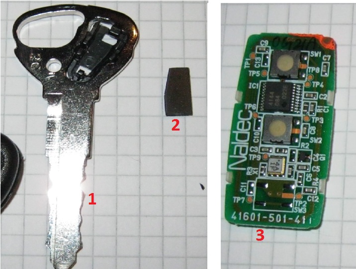

Re: Schlüsselfernbedienung, wo wird der Code im Fahrzeug gespeichert?
Also :
1. Du hast festgesstellt das die Fernbedienung von Auto 1 nun Auto 2 öffnet und andersherum
Also hast du den Fernbedienungsempfänger getauscht !!
2. Du hast im Auto noch ein Motorsteuergerät und ein Wegfahrsperrensteuergerät.
Die haben nichts mit der Fernbedienung zu tun.
Du bist verunsichert : Bitte läuft dein Wagen mit seinem altem Schlüssel ???
Ohne dass die den anderen Schlüssel in der Nähe hast ????
Dann hast du nicht die Wegfahrsperre geändert denn wie ich schon mehrfach erwähnte: Die Wegfahrsperre ist NICHT deine Fernbedienung
So schaut das aus
1. Der Schlüssel / 2 die Wegfahrsperre / 3. die Fernbedienung
Es sind 3 GETRENNTE SYSTEME
Klaue ich ich Chip ( 2 ) gehts Auto per Ferndienienung auf und zu aber die WFS verhindert den Motorstart
Klaue ich die Platine ( 3 ) muss man das Auto manuell öffnen und schließen aber der WFS Chip erlaubt ein Fahren
Klaue ich den Schlüssel ( 1 ) gehts Autos auf und zu per Fernbedienung und wenn ich das Zündschloßß überbrücke kann ich sogar fahren dfa die WFS ja da ist
Also wechsele ich den Fernbedienungsempfänger muss ich auch die Platine ( 3 ) tauschen
Wechsele ich das Motorsteuergerät muss ich das WFS Steuergerät auch tauschen und in jedem Schlüssel den Chip ( 2 ) durch die originalen des neuen Steuergerätes ersetzen
Wechsele ich die Zündschlüsser muß ich die neuen Schlüssel der alte Chip (2 ) unddie alte Fernbedneinung ( 3 ) rein
So schaut das aus
