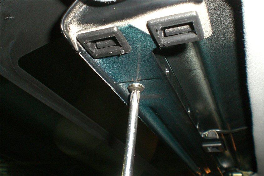

Für den Wechsel wird lediglich ein Kreuzschlitzschraubendreher benötigt.

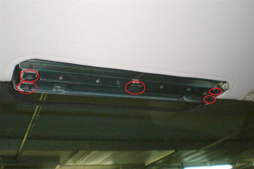

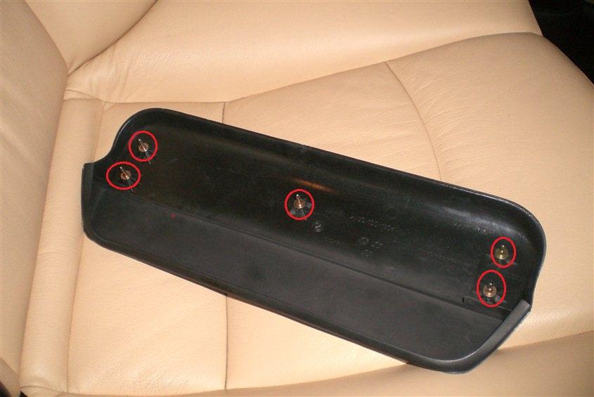

Los geht es mit der Entfernung der Abdeckung für die dritte Bremsleuchte. Sie ist an fünf Stellen gesteckt.
Nun muss man die zwei Befestigungsschrauben für die Bremsleuchte losschrauben

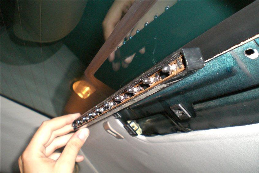

Jetzt kann man die Leuchte zum Fahrzeugheck hin herausschieben. Dies geht soweit wie das Kabel reicht. Es werden die vier Kreuzschlitzschrauben herausgeschraubt, die das vordere Teil der Leuchte halten.

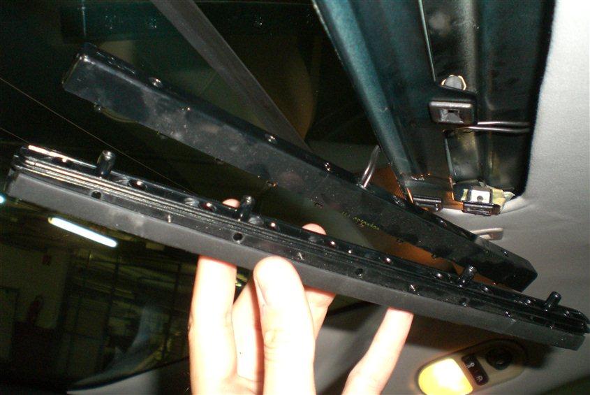

Die beiden Teile können nach entfernen der Schrauben auseinander gezogen werden:
Jetzt können die Lämpchen ersetzt werden.

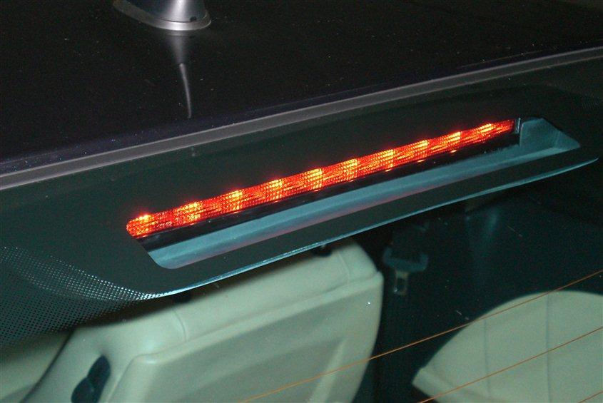

Erfolgreich gewechselt:

Ich hab meine Birnen bei Zeiten rausgehauen und durch LED´s ersetzt. Halten zum einen ewig und nun leuchtet es auch rot.
Mit den Birnen sieht es im Vergleich zu den Rückleuchten nur Orange aus.

Ich habe hinterm Auto gestanden, nachdem ich die Lämpchen gewechselt hatte und die Lichtfarben der Bremsleuchten untereinander haben eigentlich ziemlich gut gepasst.
