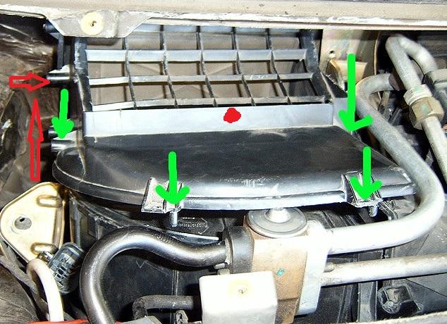

Im Kampf Lüftermotor gegen Mensch hat vorerst der Lüftermotor gesiegt. Ich wollte für einen befreundeten kC-Piloten den Lüftermotor tauschen und bin gescheitert.
Ich habe mich natürlich nach dieser tollen Anleitung hier gerichtet:
http://lanciak.hu/b2evolution/blogs/blo ... or-csereje
Bin aber ab diesem Bild nicht weiter gekommen:

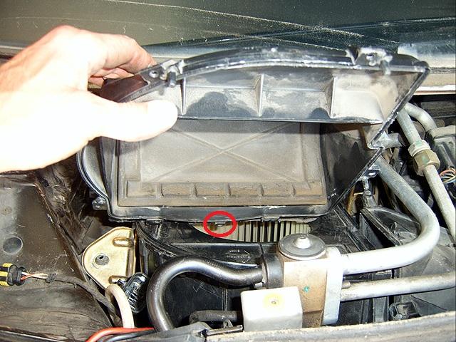

Der Deckel ließ sich einfach nicht demontieren. Grund hierfür war meines erachtes eine Schraube, die sich an der Rückseite des Gebläses, hin zum Innenraum befindet. Man kann sie nicht sehen und nur sehr schwer erfühlen. Von herausschrauben gar nicht zu sprechen.
Die Schraube befindet sich in etwa dort, wo der rote Punkt ist. Ums sie zu erreichen muss man den roten Pfeilen folgen.
Das komische ist, dass man ein Bild weiter eine entsprechende Bohrung findet, wo diese Schraube sitzt.
Also... Was habe ich falsch gemacht und wie kommt man an diese Schraube ran? Verfluchungen und Verwünschungen haben bisher nichts gebracht.
Danke im Voraus!

Ich hab schon einmal einen Lüfter getauscht. Die Schraube ist bei mir, soweit ich mich erinnere, nach langem Fingerverbiegen und Hautaufschürfen dann gewaltsam gestorben. Die Leitungen der Klima müssen ja auch weg, die habe ich mit sanfter Gewalt etwas nach oben gebogen. Aber natürlich auf eigene Gefahr!!! Bei meinem war eine Wicklung abgebrannt.

Hm.. Ich bin an allen Schrauben heran gekommen.. Vielleicht wenn du die Umluftklappe bewegst?

Aber wie kommt man denn an diese hintere Schraube?! Umluftklappe bewegen bringt leider gar nichts, weil die Schraube ja dennoch dahinter sitzt. Wie man die Umluftklappe bewegt, sie versperrt immer den Weg. Diesen Weg halte ich für nicht möglich.
Welche Klimaleitung wird denn wohin verbogen?
Ich habe das doch richtig verstanden, dass erst die Abdeckung wo die Umluftklappe drin sitzt ab muss, richtig? Oder muss erst die ganze Einheit raus, wo auch der Lüftermotor drin sitzt?

Wenn ich mich recht entsinne, habe ich die komplette Einheit mit dem Lüfter gelöst und dann den Deckel abgebaut. Danach den Lüfter aus den Gehäuse gebaut und dann an den Klimaleitungen vorbei gewurstelt...
Ergebnis - Schmarren und Kratzer am den Händen..

an der Schraube bin ich auch interessiert.. muss man vielleicht das Handschuhfach ausbauen? Mein Lüfter springt an wenn er Lust hat..ist manchmal nervig. den Ersatz hab ich ja da aber auch das gleiche Problem wie Pelle. Wär schön wenn jemand ein Foto von der Rückseite hätte.

wenn ich mich recht entsinne dann wählt der freundliche den Weg über Demonatge des Amaturenbrettes !?
