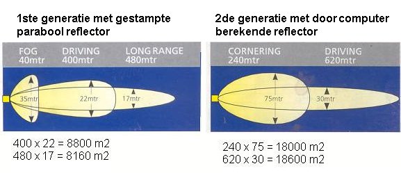

Het verschil tussen de 1ste generatie en 2e generatie lampunits zit niet zozeer in de lens als wel in de spiegel. Ik heb weer een voorraad 2e generatie 5 3/4" surface complex verstralers (grootlicht) van Cibie binnen. Die passen zo in de middelste potten van de Fulvia. Lens is helaas wel vlak. Komen op 110 euro per stuk. Stralingspatroon is als de driving beam op onderstaand plaatje rechts.
Hier een vergelijking tussen de oude techniek en de nieuwe. Als we voor het gemak de bundels als rechthoeken beschouwen dan belicht je met de oude techniek zo'n 8500 vierkante meter en met de nieuwe techniek zo'n 18000 vierkante meter. De driving beam is een stuk breder dan de oude driving beam en een stuk verder dan de oude long range beam.
Ik monteer dan in de buitenste potten H4 units waarvan de dimlicht stand ook als dimlicht gebruikt wordt en de grootlichtstand als redelijke breedstralers.
Als geld geen rol speelt monteer je in de buitenste natuurlijk ook 2e generatie dimlichten en 2 stuks aparte 2e generatie cornering beams zoals op bovenstaand plaatje rechts. In de dimlicht stand gaan dan enkel de buitenste aan. In de grootlichtstand gaan dan de buitenste uit en gaan de binnenste koplampen plus de losse cornering lampen aan en heb je 600 x 75 meter licht. En dat alles met standaard lampjes van 55 Watt cq 60/55 Watt! De tijd van "There is no substitute for wattage" is echt voorbij. De Xenon HID lampen geven nog eens ruim 2e zoveel licht en gebruiken slechts 35 Watt. En de volgende generatie met LEDs ligt er ook al aan te komen.
