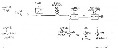

De sleutel van de Flavia heeft 3 posities, helemaal uit, kwart slag gedraaid (hij staat dan horizontaal) de accesoirestand, en halve slag gedraaid de contactstand
De watertemperatuurmeter hangt normaal achter een zekering die spanning krijgt in de accesoirestand. en dan moet hij het gaan doen, niet als de sleutel in de helemaal uit positie staat.
Het is belangrijk om dit goed vast te stellen, want de brandstofmeter, het brandstoflampje, het choke verklikkerlicht en het handremverklikkerlicht zitten allemaal op diezelfde voeding[attachment=0]Watertemp Early Flavia Coupe.jpg[/attachment]
Als die het allemaal normaal doen, zit het probleem puur in het circuitje van de watertemp meter.
Als de watertemp meter goed aanwijst met de sleutel helemaal in de uit stand (hij zou dan ook nog aanwijzen als je de sleutel er uit haalt) is er wat anders aan de hand.
Laat even weten, dan kunnen we wellicht meer vinden
Bert
Kun je jouw vraag wat verduidelijken?
Wat bedoel je met contact uit?
Bert

Re: watertemperatuurmeter Flavia
Waar zit de zender? Op radiateur of spruitstuk?
Je kunt de zender eens vervangen door een 300 ohm potentiometer.
En de weerstand van de zender. Ik heb er hier geen bij de hand. Ik vermoed dat de weerstand varieert tussen 0 ohm bij 100 graden en 300 ohm bij 0 graden.
Als de brandstofmeter het prima doet, zit de fout puur in het circuitje van de temperatuurmeter.
Heb zelf een latere Coupe (1966) met het nieuwe dashboard, met al een printplaat.
Weet dus niet hoe jouw dashboard er an de achterkant uitziet.
Wat kun je proberen?
Als Huib gelijk heeft, en de zender bij 100 graden weerstand 0 heeft, kun je het contact aanzetten en de draad bij de zender losmaken en aan de massa houden, dan zou de meter flink uit moeten slaan.
Doet hij dat, dan is de zender stuk.
Vanaf zekering 10 (op 2 na de meest rechtse) gaan 3 draden die bij ingeschakelde accesoirestand op het contactslot, en dus ook bij contact aan, spanning hebben, een bruine een roze en een rood/zwarte.
Die roze gaat naar de brandstofmeter en splitst daar af naar de watertemp meter, ik vermoed dus dat je bij de watertemp meter dus ook een roze draad moet zien.
De draad van de watertemp meter naar de zender is volgens mij geel.
Als je met de zenderdraad aan de massa geen uitslag krijgt, zou ik die twee draden bij de watertemp meter eens verwisselen en kijken wat er dan gebeurt als je de zenderdraad aan de massa houdt (accesoirestand natuurlijk aan)
Hoi Bert
Dit soort wazige klachten is vaak het gevolg van slechte / ontbrekende massaverbinding tussen motor en carrosserie.
Bij de eerste Flavia's zat de zender op de radiateur. Als dat bij deze ook het geval is, kan het ook nog massaverbinding tussen radiateur en motor zijn. Als een harde massaverbinding ontbreekt, krijg je valse aarde's zoals chokekabels en misschien zelfs wel geleidend koelwater. Ik zie bij de Borletti metertjes vaak een ingewikkelde constructie met twee spoeltjes in serie waarbij op de middenaftakking dan een derde spoeltje zit aangesloten. Aan de andere kant van het derde spoeltje zit de draad voor de zender. Bij valse aarde's kan de stroom dan zomaar omkeren.
Denk dat je gelijk hebt Huib.
Maar dan moet Oskar een verlengkabeltje pakken en die met dat zenderdraadje verbinden en de andere kant op de min van de accu houden.
Die staat toch onder de motorkap, en niet zoals bij mijn MG, in een luik boven de achteras.
Dan weet hij in elk geval of z'n meter werkt of niet.
Als hij werkt zit het bij de zender, hetzij de zender zelf of z'n massaverbinding
