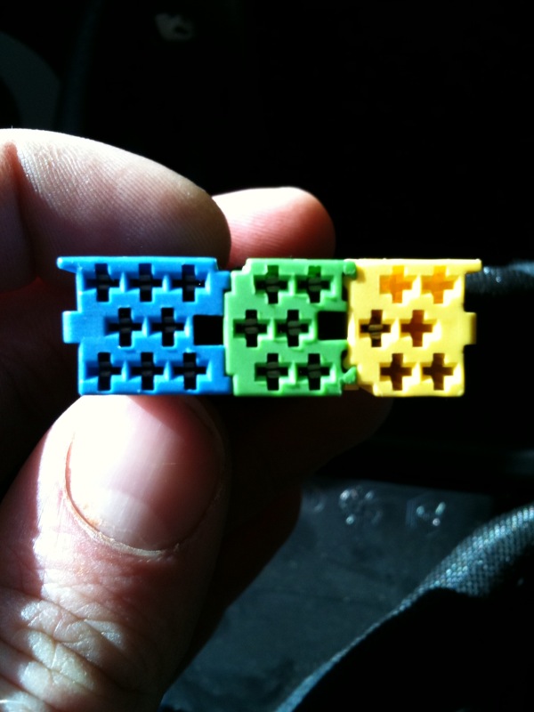

Ik wil graag mijn iPhone aansluiten via AUX op de af fabriek radio van de Lancia Lybra.
Nu heb ik de radio helemaal los gehaald.
Heb een stekkertje gevonden, waar ik waarschijnlijk iets moet op aansluiten? Maar wat? (zie foto)
Heeft iemand hier ervaring mee? Of weet iemand hoe ik dit het beste kan oplossen/maken?
Uw reacties zijn zeer welkom!!

Dag , het blauwe stekkertje kun los halen daar kun een nieuwe voor kopen
met RCA stekkers, op die manier maak je een audio ingang daarop kun je verder werken
naar je iPhone.
naar je iPhone.

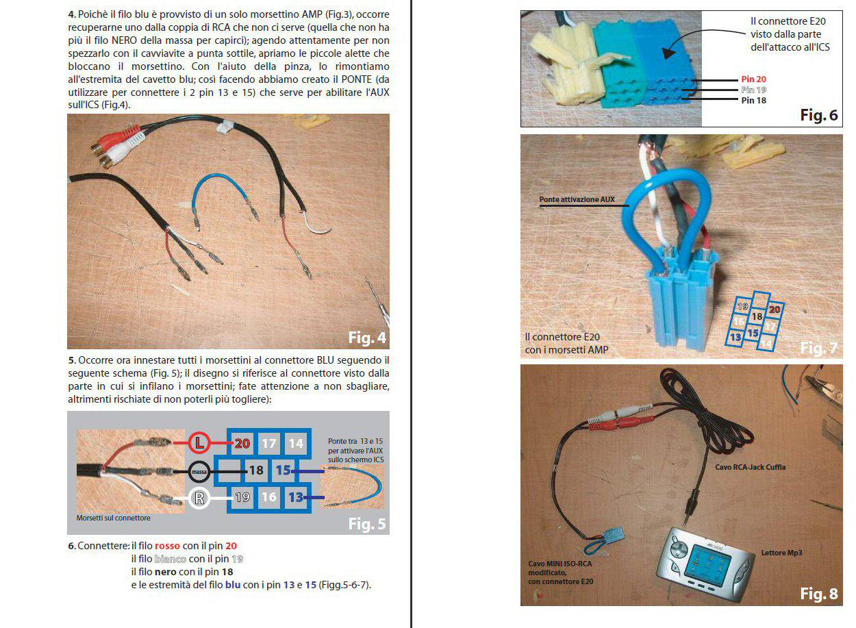

Het is in het italjaans, maar misschien helpt dit je verder

Dat ziet er heel interssant uit ! Heeft iemand dat al eens gedaan ??
Door de 'doorverbinding' pool 13-15 zou er volgens het instructie-plaatje ook AUX op je display te zien zijn !
Dat zou een einde maken aan het gedoe met het adapter-tape-je, waarbij je flink geluidskwaliteit inlevert !
Ik vraag me wel af wat de oorspronkelijke functie van die blauwe stekker is, want zo te zien komt deze schakeling er voor in de plaats !
Valt er dan iets anders weg ?., of kun je het ook parallel aansluiten ??

Stekkertje kun je in de betere automaterialen zaak gewoon kopen hoor:S

bij conrad ( www.conrad.nl ) kun je deze line-in stekker bestellen, nog mooier omdat hij direct in je Ipod / Iphone past
in de bovenste rij zie je hoe je er komt :

Re: iPhone aansluiten
Dankzij de griekse link van Gerald ( http://lancialybra.mlemo.gr/doityoursel ... p3_aux.htm ) in het parallelle topic
..... en de vertaalfunctie van Google .....
heb ik nu antwoord op mijn eigen vraag gevonden :
De nieuwe schakeling komt dus in de plaats van die van de CD-wisselaar, dus het is ... of ... of !
Heeft iemand ervaring of e.e.a. ook zo te schakelen is dat je toch van de AUX naar CD-functie kunt overschakelen zonder de hele ICS er weer uit te halen ?? :S

Met een extra 3-voudig wisselschakelaartje kan dat. Veel informatie kun je vinden op de club lybra - site, dus ook de volgende schakeling:
http://www.clublybra.com/multimedia/cav ... catore.pdf
dan krijg je als het goed is het volgende resultaat: http://www.youtube.com/watch?v=Jph36LpNbMA

Dat is goed om te horen! Ik overweeg om zo'n stekkertje aan te schaffen.
Maar moet je die lus extra erbij maken, zoals in op dat italiaanse plaatje?
Of heeft het conrad line-in adapter geen geluidsverlies??
Gr.
