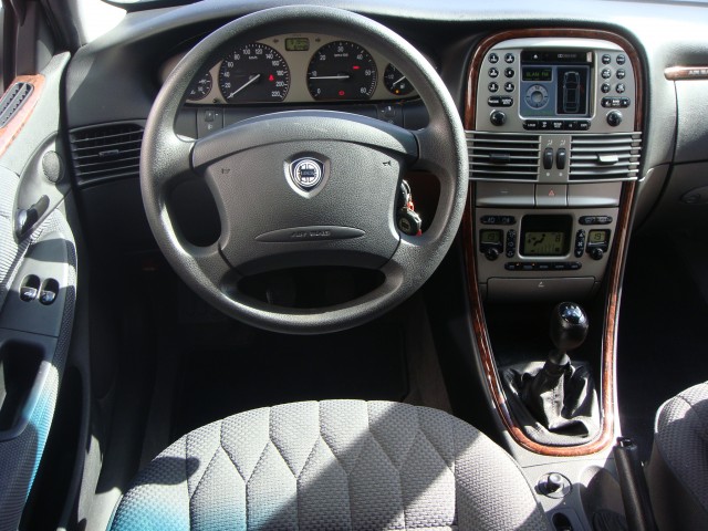

hoi ik denk dat het door kou komt ik heb er ook last van met mijn lybra 1.9jtd bj 2002 als de auto eenbeetje op tempetuur komt hoor ik alle sloten open gaan. ook wel gehad dat hij open ging en meteen weer op slot laten we het maar houden op een lybra kwaaltje
