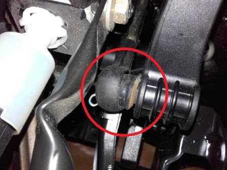

Het rubber van mijn hoofdkoppel cilinder is kapot. Daarmee bedoel ik het rubber op het oog van de cilinder, dat op het pedaal bevestigd wordt. Ik weet dat dit normaal een onderdeel van de hoofdkoppel cilinder is. Maar is er een los rubber te krijgen om te vervangen? Heeft een van jullie dit al eens gedaan? . Ik hoop dat een van jullie het weet, anders moet ik het hele zaakje gaan vervangen. ik hoop dat iemand het antwoord heeft.
voor de duidelijkheid heb ik een foto toegevoegd.

Is zelfde als bijv. in Alfa 156 dus kost weinig.
Rubbers zijn helaas niet los
dus compleet vervangen
Heb em vorige mnd gedaan,voelt weer als nieuw zonder speling aan

Dat is volgens de site waar je onderdelen kunt bestellen de gever voor de koppeling die aan het pedaal vast zit:)

Ik heb inderdaad gezien dat deze ook in een alfa zitten. Eigenlijk in alles wat bij de fiat groep hoort. Ik heb er een gekocht. Woensdag gaat ie erin.

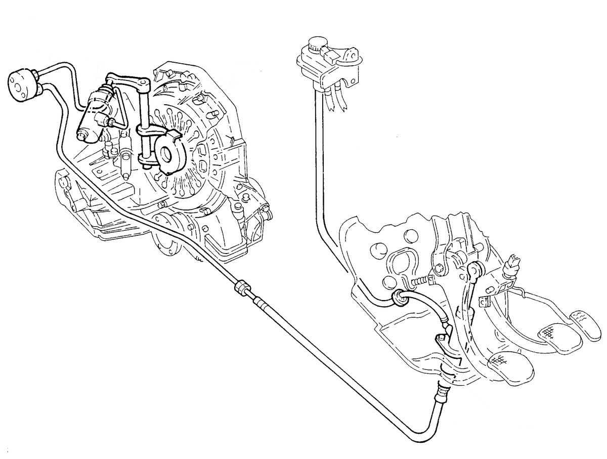

De hydraulische bediening van je koppeling bestaat uit de 'hoofdkoppelingscilinder' bij je pedaal en de 'hulpkoppelingscilinder' op je koppelingshuis ...
... ertussen hydraulische leiding en de vloeistof komt uit je remoliereservoir .., hetzelfde principe als je remsysteem ...

Aha! Dus toch een hoofd- en bijzaakje. Bedankt Koen voor deze glasheldere uitleg. Weer wat geleerd vandaag !tt!
