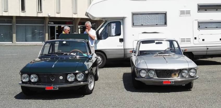

Ciao giovinetto, dal sottoscritto e da Pier ( quello più alto e con la macchina più brutta )
