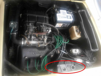

Buongiorno Gioele,
in allegato la foto del vano motore di una 1300S prima serie in cui è evidenziata la posizione della serratura del cofano motore. Forse puoi tentare di raggiungere il meccanismo dal basso ma temo sarà necessario smontare un pà di pezzi...
Non sarà facile.
Bonne chance!
Non sarà facile.
Bonne chance!

[quote="acca effe" post_id=1402107 time=1551096069 user_id=27633]
Secondo me,occorre prima accertarsi che non sia rotto il cavo. In questo caso, anche raggiungendo la guaina nel suo percorso, non otterremmo niente. A meno che la rottura sia vicina alla levetta di comando. Se così fosse, si può "acchiappare" il cavo con una pinza grip e tirarlo.
[/quote]
io tenterei questa strada...
https://streamable.com/mtgcx ne approfitto della immagine postata quì sopra, il cavo con guaina è quello indicato in verde, da li alla levetta interna, un giro nel vano motore lo fa.
