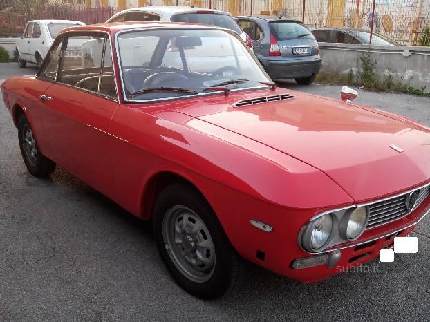

Salve a tutti. Ho di recente comprato dopo anni di ricerca una Fulvia coupè! :D
Ho sempre amato quest'auto, sin da bambino.

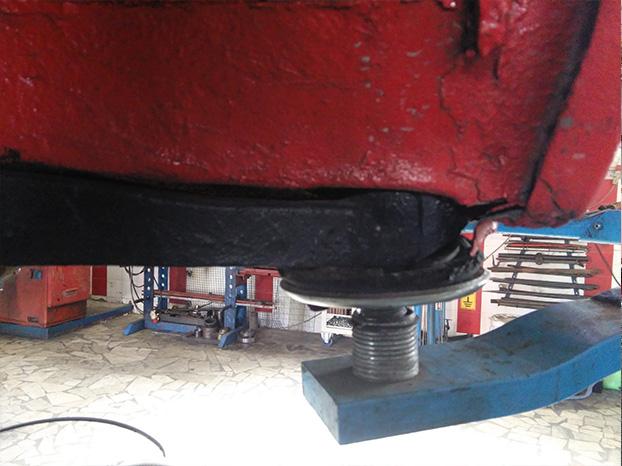

Come potete vedere nelle foto ha necessità di una visita in carrozzeria (sistemare il fondo ed il supporto del telaio sotto il lato guida destro) e dall'elettrauto (visto che sembra non funzionare null'altro di elettrico eccetto la temperatura dell'acqua, la pressione dell'olio ed il galleggiante della benzina) per il resto credo che vada bene. l'auto è del 1975 ed ha il motore rifatto di recente (10.000 Km), in più sono in possesso del suo libretto originale, del preventivo dell'acquisto, della ricevuta d'acquisto e del primo complementare.
quindi sembra che la documentazione sia più che completa.
In passato ho avuto una Fiat 500R ed un 128CL quindi un po di "esperienza" con questo tipo di auto c'è l'ho, ma nella vita non si smette mai di imparare, quindi accetto molto volentieri pareri e suggerimenti.

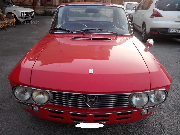

Per essere un 1975 sembra tanto una 1972/73 (sedili senza poggiatesta, griglia cromata, lampeggiatori bianchi) con deflettori anteriori, luci targa ed il cruscotto di una Montecarlo (il cruscotto non si vede ma il volante Ferrero si...)
Comunque ottimo acquisto, tanti km felici!!!

Anche a me sembrerebbe una Montecarlo. Forse on'inquadratura di un parafango posteriore,potrebbe essere d'aiuto per capirlo.
Per quanto riguarda la sistemazione della carrozzeria, penso che purtroppo ti aspetti una spesa non indifferente. I punti di attacco posteriori del telaietto che supporta motore e cambio, sono soggetti a grandi sollecitazioni e sono "il punto dolente" della scocca Fulvia. Se il telaietto non è ben fermo,in accelerazione e frenata, tenderebbe ad avere un movimento rotatorio,che potrebbe portare addiritture alla spaccatura dei parafanghi. Occorre togliere o quantomeno abbassare il telaietto, tagliare la lamiera sottoporta e ricostruire lo scatolato interno. Il taglio della lamiera sottoporta è necessario perchè sino all'altezza delle cerniere delle porte, i longheroni sono formati da tre lamiere: Una interna, una centrele ed una esterna. L'unico modo per poter arrivare a ricostruire la lamiera centrale (generalmente la prima a marcire),é quello di tagliare la lamiera esterna. Se non si ricostruisce tutto per bene, o si fanno interventi superficiali, l'intera scocca perde rigidità. Si avrà sempre una macchina "gelatinosa"

Penso che il PRA ti possa essere d'aiuto. Se la cosa potesse farti piacere,tieni presente che se la macchina è veramente una Montecarlo, ha un valore di mercato quasi doppio rispetto alla coupè normale..Nei documenti non troverai "Fulvia Montecarlo" perchè si tratta solo di un allestimento,non di un modello specifico. Se fosse una Montecarlo, però, dovrebbe avere gli interni,sedili in particolare, completamente diversi da quelli della coupè normale, ma negli anni, gli interni potrebbero essere stati sostituiti. La prova più probante rimane la forma dei parafanghi posteriori, molto più sporgenti verso l'esterno, nella Montecarlo.

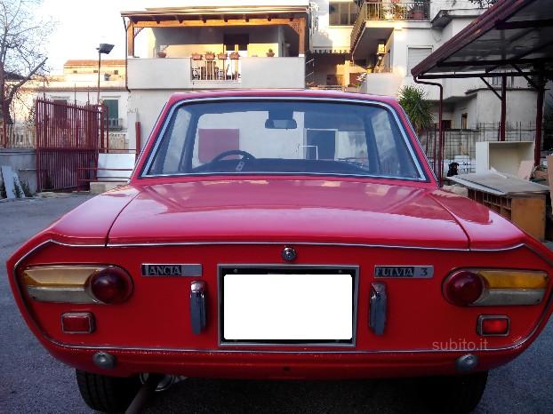

comunque l'unica foto che ho del posteriore è questa e l'altra è quella dove c'è la targhetta con il numero di telaio.
probabilmente avevano tentato di fare una replica montecarlo, oppure l'hanno acquistata senza paraurti, non saprei

Precisato questo,ripeto, è solo il Pra che ti può chiarire i tuoi dubbi. Per quanto riguarda la Montecarlo, la targhetta identificatrice non ha alcun significato, come pure la carta di circolazione. Ripeto: La Montecarlo è solo un allestimento particolare della Fulvia seconda serie e ne conserva la meccanica e la sigla identificativa di modello. Quella foto della fiancata non evidenzia la forma del parafango posteriore.Tutto l'altro, fanalini inclusi, può essere stato oggetto di modifica, così come gli interni. I sedili della Montecarlo sono uguali a quelli della HF seconda serie Lusso, con poggiatersta.

Ho guardato di nuovo le foto. In quella del posteriore mi sembra di vedere un tappo sotto la targa.Questo significherebbe, se ho visto giusto, che non è una Montecarlo, ma una coupè normale. Dal foro chiuso da quel tappo escono i fili dei fanalini targa, sul paraurti nella coupè normale. Nella Montecarlo quel foro non è esistente.
