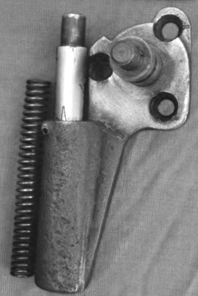

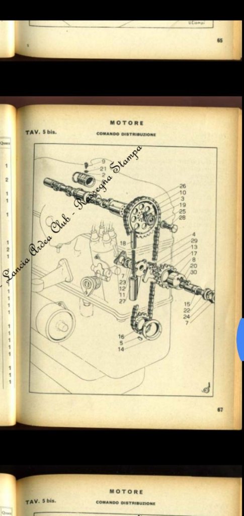

Buongiorno a tutti, abbiamo scoperto la causa del ticchettio della mia Ardea; quando hanno rimontato il tendicatena, si sono dimenticati di inserire nell'alloggiamento il puntalino e la molla lavorava direttamente sul registro come vedete dalla foto allegata. Qualcuno mi sa dare le misure del puntalino (particolare 18 della seconda foto) per poterlo ricostruire al tornio?
Grazie

salve sono gianni verifica se il puntalino della fulvia puo montare…….S....Gianni
