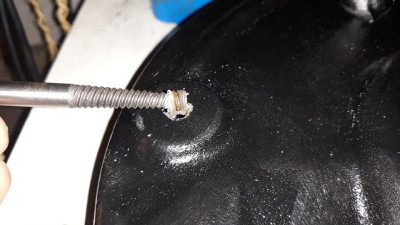

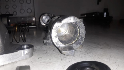

I cilindretti non sempre sono recuperabili

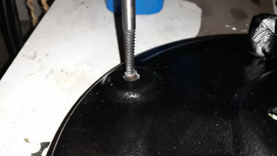

In due casi su cinque, si riesce ad estrarre il pezzo rotto
Forse si riesce a preservare la filettatura originale
Il corpo del bullone va ora estratto
Il bullone fermatubo si è spezzato. Va trapanato

Con il cannello avresti fatto un lavoro più semplice, pulito e avresti smontato tutto senza rompere niente.
ROSANGELO84
Messaggi: 66
Iscritto il: 09 gen 2009, 18:24
Re: Revisione freni Lancia Appia III serie parte 3
Messaggio da leggere da ROSANGELO84 »
[quote=massimoappia post_id=1431431 time=1635196552 user_id=1330]
[/quote]
Ciao Massimo. Assolutamente no. Nella posizione in cui si trovava, sulla macchina, il pericolo di incendio era elevatissimo, per tanto ho scelto di agire in sicurezza.
