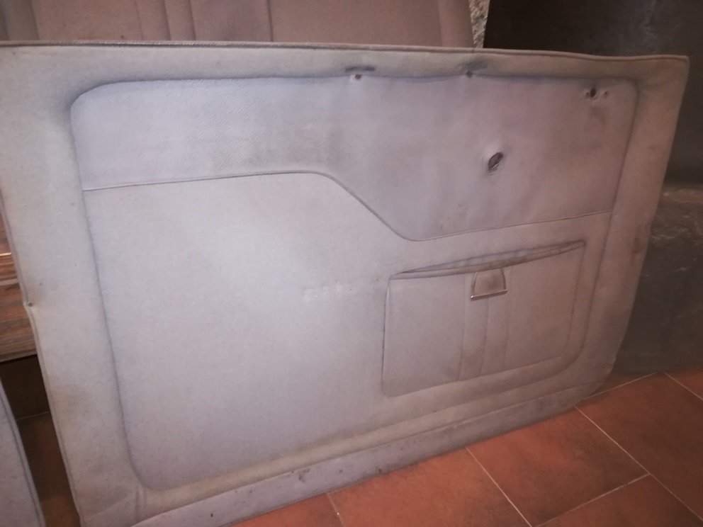

Ciao a tutti.

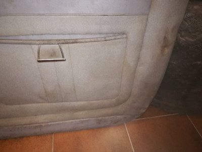

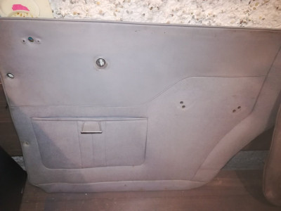

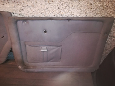

Ho questi quattro pannelli per le portiere di una Lancia Appia terza serie.
Tutto sommato non sono messi male. Non sono rotti, la moquette è integra e non sono deformati.

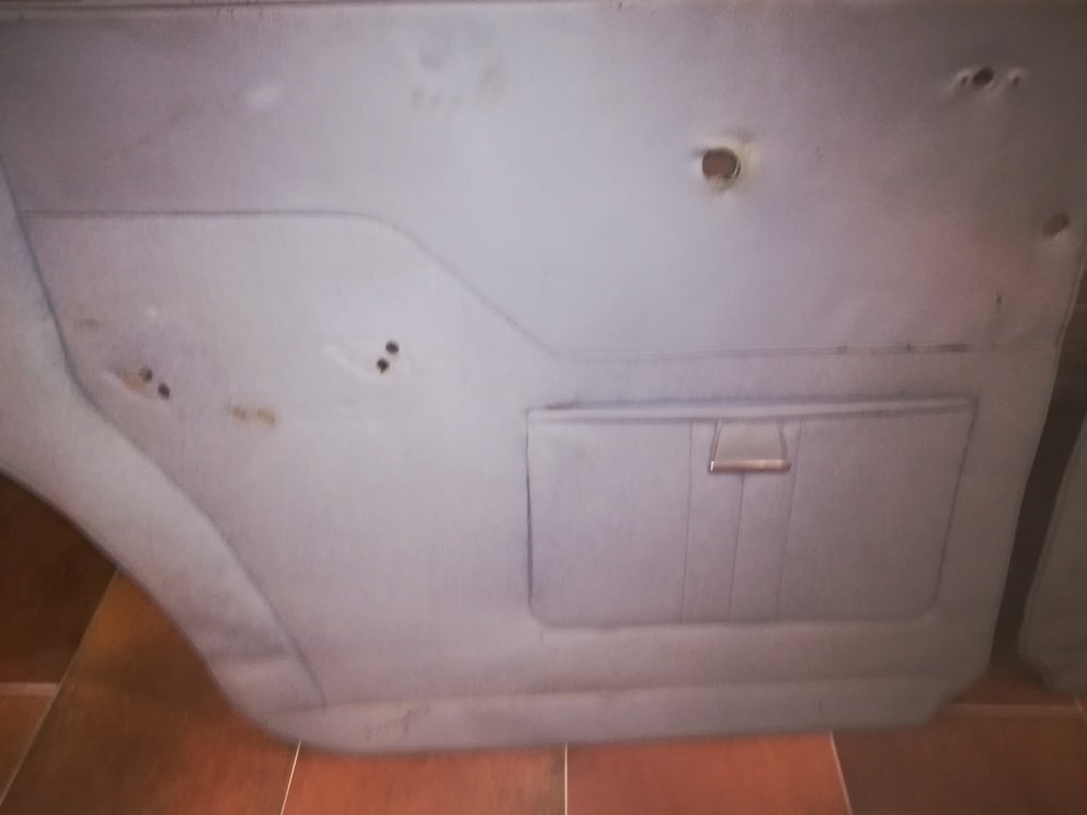

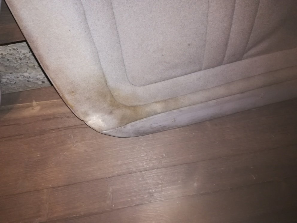

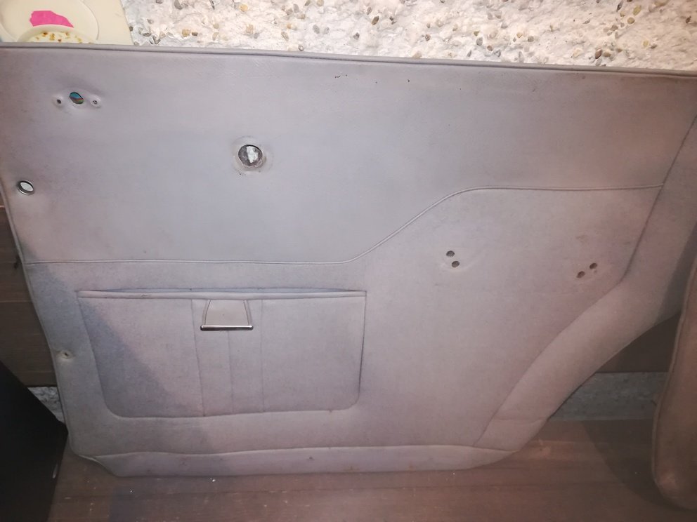

Sono stati ritapezzati e per questa ragione si sono mantenuti nel tempo. Hanno però due grandi problemi:
1)macchie di ruggine dovute a delle graffette messe per fermare le fodere.
2)macchi di grasso e sporcizia dovute a noncuranza di chi la usava. Delle due anteriori si era sfondata la tasca del rivestimento e dentro ho trovato di tutto.
Come posso eliminare le due cose? Avete avuto esperienze con prodotti specifici?
Grazie a tutti.

Tamponare con panno pulito inumidito con acqua ed ammoniaca.

Grazie mille,
provero' su un lembo poco visibile.
Non esiste nessun prodotto "specifico" tipo schiume o similari? Non vorrei rovinarli ulteriormente...

C'e' un prodotto che a volte uso per pulire sedili e tappetini,
e che per il momento non ha mai fatto danni
la schiuma 'Tappeti e sofa'' della omino bianco.

Grazie a tutti.
Ho un paio di pezze "sacrificali" (quelle del copri passaruota posteriore). Faro' un po' di prove e vi diro'
