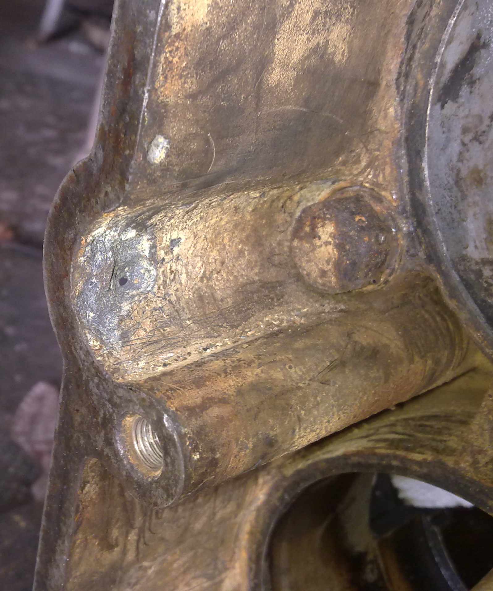

Ciao,
ecco i falsi miti... per cui il liquido blu corroderebbe in modo irreparabile l'alluminio dei motori Alfa ma non quello delle teste dei motori FIAT o Lancia? Un tempo esisteva un tipo solo di antigelo, quello a base glicolica, per intenderci quello che corrode, però considera che la maggior parte dei danni sono stati causadi da decenni di permanenza del liquido all'interno dei motori fermi.
Quelli usati regolarmente ed in cui il liquido è stato sostituito non hanno subito danni particolari.
Ripeto, importante sostituirlo spesso, poi usare quello specifico per motori in alluminio male non fa senz'altro.
Oggi il problema delle corrosioni dell'alcool alle parti in alluminio riguarda anche i carburanti per via della percentuale bio in essi contenuta.
Guarda come si è ridotto il carter di un motore Flavia rimasto fermo 20 anni con il refrigerante nel circuito.
Giovanni
Giovanni
- carterflavia.jpg (197.73 KiB) Visto 1164 volte
Re: Rubinetto acqua riscaldamento appia 2 serie
Cavolo, bel danno al carter! ::o
