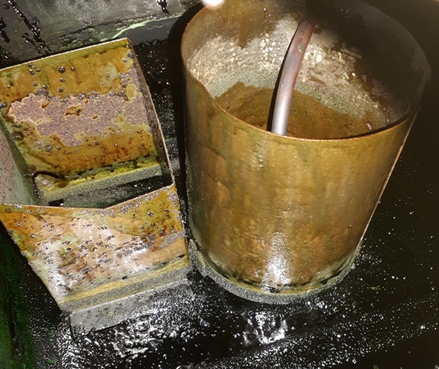

Cosa sono queste vaschette nel serbatoio?

Buonasera a tutti, questa mattina ispezionando il mio serbatoio per valutarne pulizia ed eventuale trattamento con tankerite, ho scattato una foto all'interno dello stesso e ho trovato queste due sorprese (almeno per me :D). Qualcuno sa dirmi a cosa servono e di che materiale sono fatte? Visto che le due vaschette dovrebbero avere dei fori per pescare benzina, consigliate la sola pulizia senza tankerite per evitare ostruzioni di questi passaggi?

Credo che servano a creare zone di calma diversamente quando l'auto è in movimento potrebbe non pescare. ciao Sese

Quella tonda serve per il pescante della benzina[ sotto c'èil tappo con la retina che fa da filtro,] quella quadro serve per il galleggiante .

Ottimo! Grazie a tutti! Se ora me la verniciassero comincerei anche la fase più bella... il rimontaggio! :P
