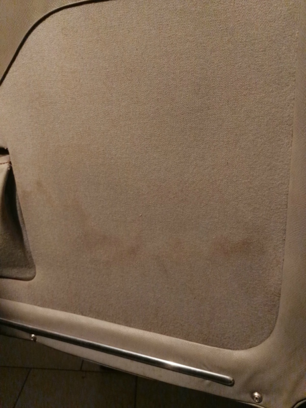

ottimo!ma come hai fatto a fare una bella pulizia?!?!anche a me piacerebbe procedere ad una bella pulizia ma non so se è possibile mi han detto che il panno lancia si sbriciola se lo lavi e il vpla non si riesce a pulire, in più il mio è diventato da grigio a beige...la vedo dura!!hai qualche foto del prima e dopo per avere una idea??grazie!ciao!

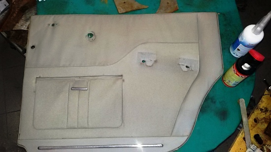

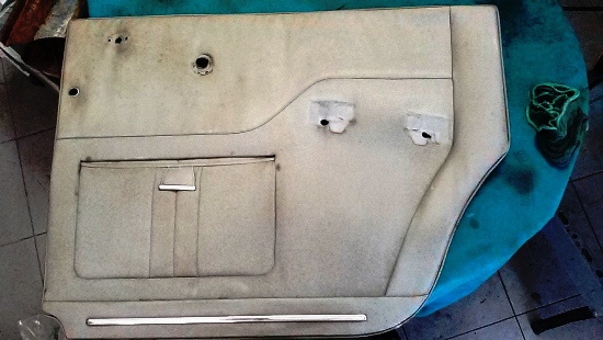

Per quanto riguarda il cambio di colore purtroppo non c'è niente da fare ma sono tipici segni dell'età che a me piacciono. Per la pulizia mi sono rivolto a un autolavaggio specializzato che opera spesso su auto d'epoca ma per le foto dovrai attendere un po'... Ora i sedili sono imballati in attesa del rimontaggio e non credo di poter iniziare a farlo prima di Agosto... Per quanto riguarda i pannelli invece ho proceduto da solo con il classico Chanteclair sulle parti in similpelle e schiuma a secco per tessuti delicati sul resto del pannello e il risultato che puoi vedere in foto direi che è soddisfacente (poco si può fare sulle fioriture di ruggine...)

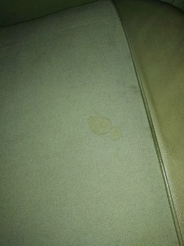

ah beh direi che i pannelli sono venuti molto bene!!!mi dai il nome della schiuma a secco che voglio provare anche io?cmq i tuoi sono ancora grigi e si vede nei miei di grigio c'è rimasto ben poco.......guarda...... dove si trova quell'autolavaggio specializzato?ma che trattamento hanno fatto ai sedili lo sai?

Il detergente è la schiuma flash della MAFRA che trovi molto facilmente. L''autolavaggio è in provincia di Pisa...(Autolavaggio Angiolini) e onestamente sono andato sulla fiducia e non so quali prodotti abbiano utilizzato :)
