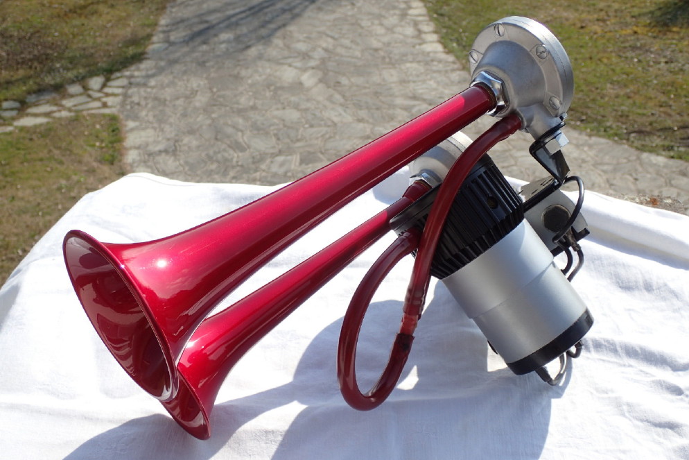

Ecco qualche foto di tutto il complesso restaurato - nota come la verniciatura delle trombe rimane brillante anche quando non sono in presenza di luce diretta.
Sperando d'esser stato d'aiuto,
Stefano.

Splendido restauro! Il colore è proprio quello
Mi lascia perplesso il procedimento di verniciatura che hai descritto a due strati. Esaminando le mie trombe non si nota nessuno strato sotto il rosso che è alquanto sottile, con modesta adesione al fondo e anche facilmente cancellabile con strofinamento con nitro.
Che vernice è stata utilizzata? .

Dunque, il procedimento è come segue:-
Verniciatura alluminio grana fine
Verniciatura rosso scuro trasparente, sovrapponendo le mani fino a raggiungere la tonalità desiderata
Trasparente a finire.
Lo so, non è che questo abbia chiarito più di tanto, così ho messo un link su you tube dove fanno un procedimento simile ad una ford mustang - è un pò lungo e la finitura lascia un pò a desiderare ma almeno fa capire il sistema. L'unica variante è che io uso la vernice candy alla nitro, che essendo molto più diluito dà un pò più di flessibilità.
