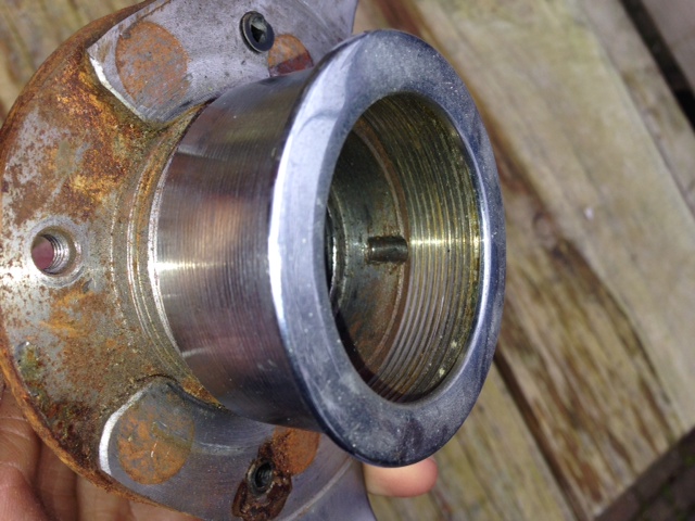

Sono alle prese per la prima volta con una Fulvia, ho cercato prima nei vecchi post ma non ho trovato una soluzione al mio semplicissimo problema:
Come si smonta il volante della coupe prima serie?
Ho provato a ruotare la coppetta nera del clacson ma gira senza svitarsi e non vorrei fare danni.

Il cerchio cromato si svita in senso antiorario, dopodichè i pulsanti saranno liberi.

Se, una volta smontato il dado centrale,dovessi trovare resistenza nell'estrarre il volante dal piantone, non usare alcun attrezzo. Rischieresti di rovinare il volante. Dai alcuni pugni, senza esagerare, nelle due estremità della corona, alternativamente, prima da una parte,poi dall'altra,in rapida successione,come se dovessi infilarlo il volante, anzichè toglierlo.Viene via in un attimo.

volante aperto con successo! C 'erano 3 forellini nella ghiera in cui ho infilato dei piccoli tondini e si e' allentato facilmente.
molle e contatti sembrano nuovi senza la minima traccia di ossidazione dopo 44 anni.

Una volta tolto lo sterzo sotto c'e' una molla che quando si rimonta lo sterzo potrebbe fare spessore e lo stesso non entra bene nell'asse dello sterzo prima di rimontarla va compressa entro una morsa e fermata con dei fili di rame che quando il volante viene rimontato stringendo il dado centrale da 25 devono essere sfilati da dentro il mozzo con le ruote dritte centrate lo sterzo. Maimone.
