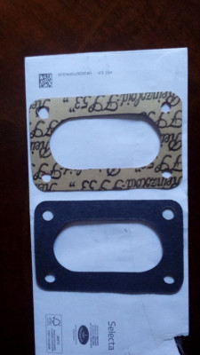

Ciao a tutti.
Ieri finalmente e' arrivato il kit revisione del 32 DAT con tutti gli Oring e le guarnizioni. e' presente una guarnizione per lo zoccolo alla base del carb, sapreste dirmi se devo metterla sopra, cioe' tra lo zoccolo e il carburatore? oppure sotto lo cioe' tra lo zoccolo e il collettore?
Ho visto che altri kit ne forniscono due ma non so se uno e' di scorta quindi nel dubbio ne ho ritagliata una. quella sopra e' fatta da me e quella scura sotto e' quella del kit. grazie . Vit
- Messaggi: 1154
Re: Lancia Delta. Carburatore Fiat Uno?
Se lo zoccolo si stacca pulisci e puoi mettere quella che hai fatto,
altrimenti non credo possa aspirare aria quando premi il carburatore con le sue viti;
quella del kit montala tra zoccolo e carburatore.
