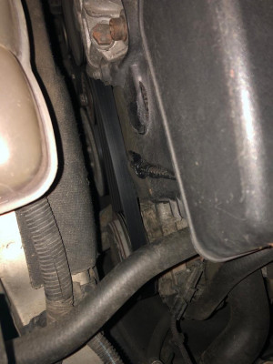

Allego una foto scattata la sera del fattaccio, dove si nota la pompa acqua "spostata" verso l'esterno sul carter, così come la cinghia della distribuzione.
