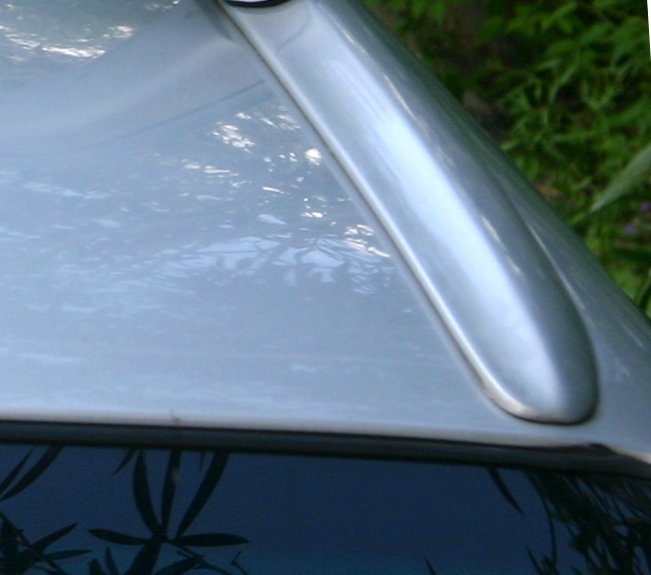

Sapreste dirmi il colore delle barre? La mia è grigio elisa

Vi aggiorno: sono riuscito a smontare tutto e scendere il soffitto (praticamente ho tolto ogni plastica che ricopriva i montanti), ho smontato le barre e tolto l'antenna con relativo supporto. La cosa che mi è dispiaciuta è stata dover rompere i tappi del tetto (appena ho fatto un po leva, delicatamente, sono saltati rompendo il gancetto in plastica ormai cristallizzato). La macchina è già dal carrozziere. Ho dimenticato di dirgli che il colore delle barre è diverso, la mia è grigio elisa e la differenza non si nota al momento in quanto la vernice è molto rovinata. Tempo fa l'ho fatta vedere ad un noto colorificio e mi hanno detto che era dello stesso colore della carrozzeria. Mi date conferma? Vorrei la macchina quanto più originale possibile. Vi ringrazio

Re: Consiglio di carrozzeria: barre longitudinali del tetto
Ho dato un'occhiata alle foto della mia Ex-Lybra , che era Grigio Elisa come la tua.
Mi sembra che il colore delle barre sia lo stesso della carrozzeria.

Il colore si è la stesso,ma cambia la 'grana' che da l'effeto ancora più metallescente alle barre.
