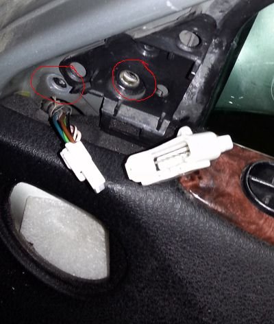

Sto cercando di smontare uno specchietto, il destro.
Ho letto la guida sul sito di Elettriko, ma sono fermo a questo punto:
Ho svitato due bulloni del 10 nei punti cerchiati in rosso. Lo specchio non si muove di un millimetro, evidentemente c'è dell'altro da svitare. La guida parla di tre bulloni del 10, ma non li mostra.
E' per caso dietro quella placca triangolare di plastica nera?
Si toglie tirando, quella placca?
Si spacca tirando?
Ho anche smontato l'ingresso dell'aria nello sportello, e lì non si vede niente. Ma è chiaro che quell'apertura è troppo in basso, un punto di fissaggio dev'essere più in su.

Sono riuscito a smontare lo specchio. Non serve rimuovere la placca
Invece è proprio lì, in cima a quell'apertura dietro un foglio di gommapiuma.
Ora ho un altro dubbio: la guarnizione esterna, quella che si vede da fuori una volta tolto lo specchio, sta lì solo schiacciata dallo stesso contro la carrozzeria o richiede un qualche adesivo o sigillante? Dietro c'era della roba, che non sono riuscito a identificare (adesivo distrutto o semplicemente sporco accumulato?).

Sporco accumulato , non serve nessun sigillante.
