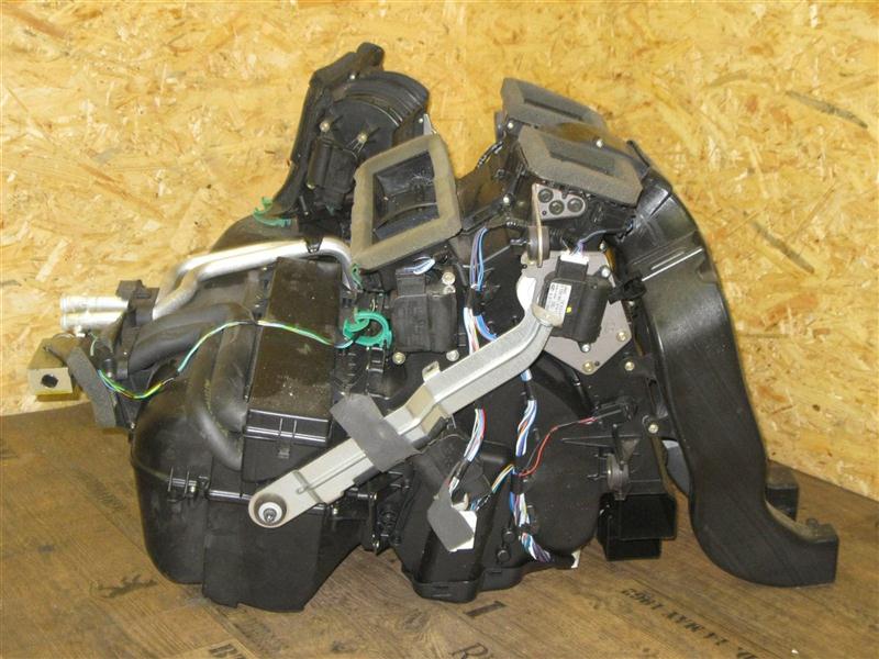

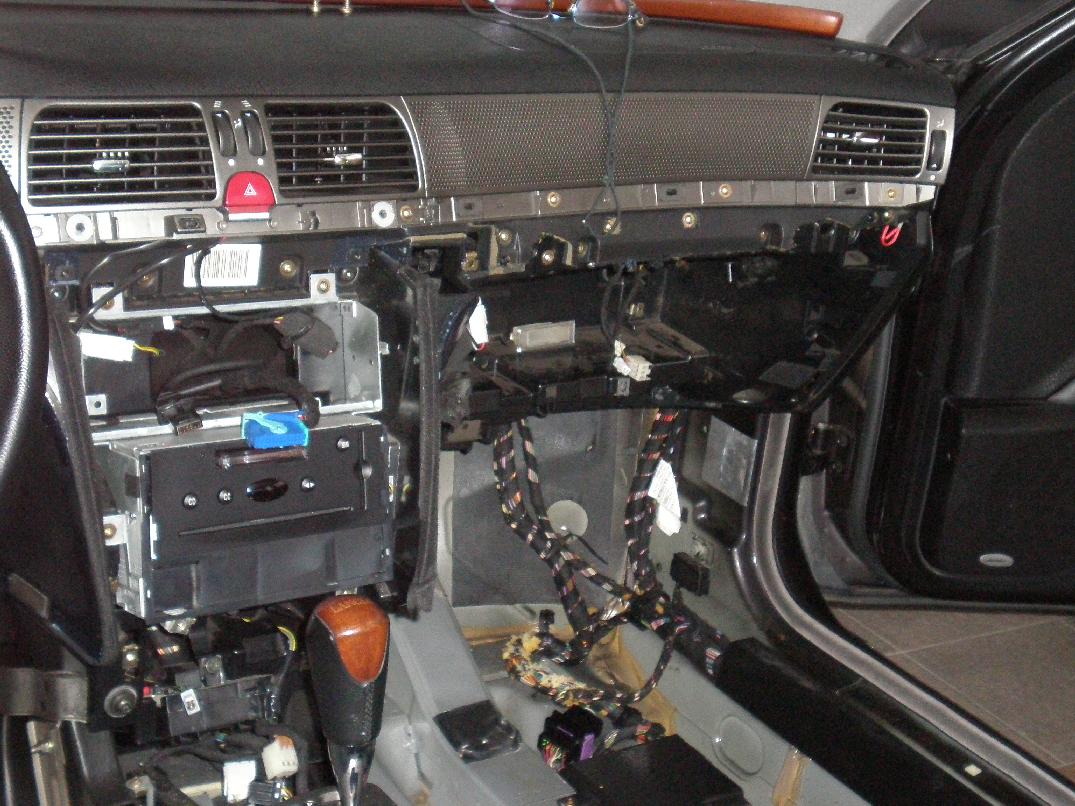

Così, giusto per farsi un'idea di cosa stiamo parlando (:P)8-):
Nelle foto da 1 a 4 si possono vedere chiaramente le posizione degli attuatori, nella foto 5 i due carterini di plastica che coprono i due lati del condizionatore.
- 5.jpg (163.04 KiB) Visto 762 volte
- 4.jpg (77.14 KiB) Visto 762 volte
- 3.jpg (91.11 KiB) Visto 762 volte
- 2.jpg (78.79 KiB) Visto 762 volte
- 1.jpg (84.43 KiB) Visto 762 volte
Pietro (Pietroth)
Re: B)Re: riscaldamento lato passeggero e posteriore non funziona
Bravo Pietroh, ottimo....L'attuatore che non funziona a Vegatrux è quello che si vede nella foto n 4, quello col connettore bianco, si intravedono anche gli ingranaggi bianchi. Ovviamente bisogna considerare che tutto il gruppo in fotografia è montato in maniera che quell'attuatore sia nella posizione più alta. A me, avevo notato che appena toccavo leggermente gli ingranaggi bianchi ripartiva; Quindi smontato ripulito , asciugato con aria compressa, lubrificato con grasso spray dopo averlo rimontato funzionava regolarmente...Pensa prima di rimontare tutte le paratie l'ho fatto funzionare avanti e indietro almeno 30 volte, tutto ok; Prima dopo 2/3 volte si fermava e ripartiva dopo ripetuti tentativi. Credo che col tempo il grasso si indurisce, poi la polvere infine l'ingranaggio in questione ha il suo bel carico li lavoro, ho notato che è più duro da muovere rispetto agli altri, l'ho sò perchè per risolvere e capire a suo tempo ho smontato sia i due superiori che quello inferiore, ovviamente smontati puliti e lubrificati anche loro.....Proprio un bel lavoraccio
