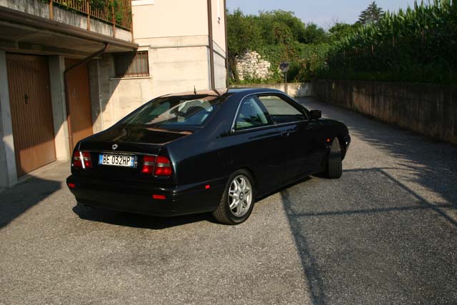

Eccola, in questa prima foto fatta appena rientrato da Milano: ancora esausto e incredulo per la follia compiuta(6 stipendi per acquistare la seconda auto)
Appeso allo specchietto il deodorante (oriibile a vedersi e sentirsi) appioppato dal concessionario: solo rivedendo le foto mi sono accorto che era ancora lì. Ricordo bene l'emozione di quei momenti, adagiata sull'amarezza per il lavoro che avevo appena perso

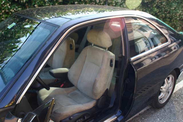

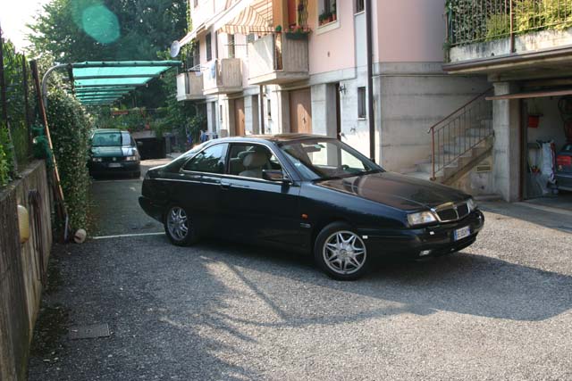

Il giorno dopo, complice il sole. Dal garage fa capolino la fedele Dedra SW 1.8 4.16VVT del 1998 (all'epoca circa 100.000km)

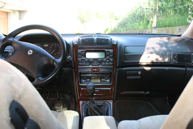

Il cruscotto, con il particolare del sintolettoreCD navigatore

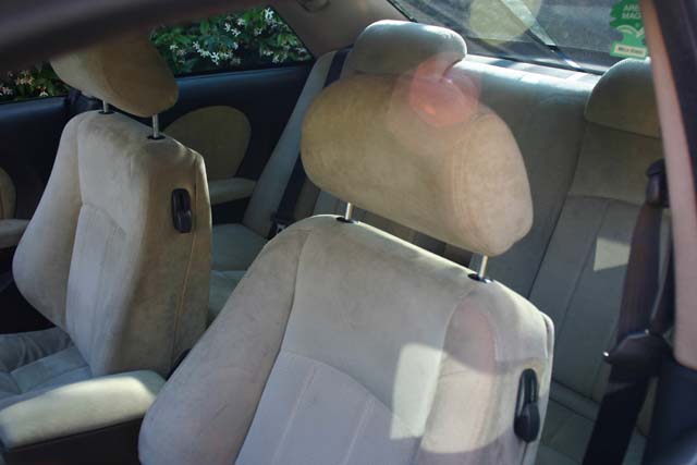

e , infine, gli interni. Scusate la frammentazione, ma per offrire una panoramica completa si è resa necessaria, stante il limite di 4 iles allegabili per ogni post.
Purtroppo non ho tentuo conto del sole, prenderò l'occasione per rimediare
