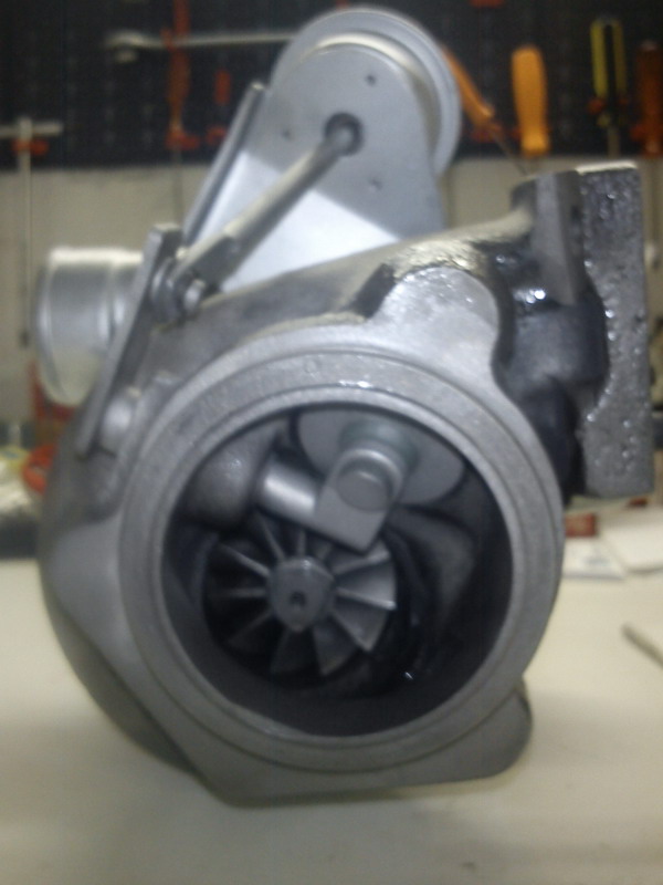

Re: X( Multiproblema 20 K 2.0 T 20V-Turbocompressore Garret TB28. TURBINA REVISIONATA

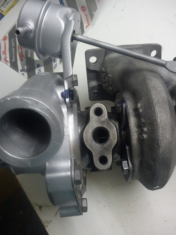

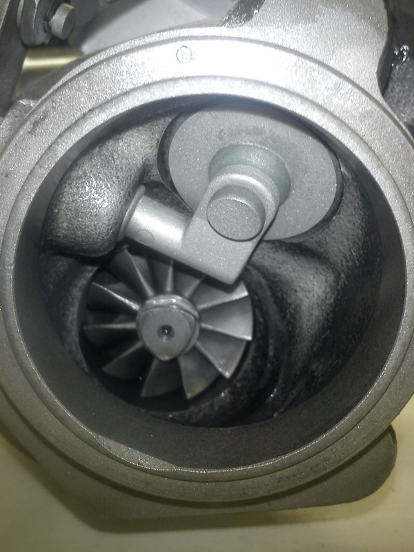

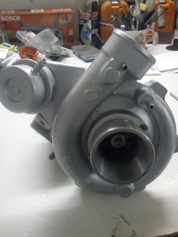

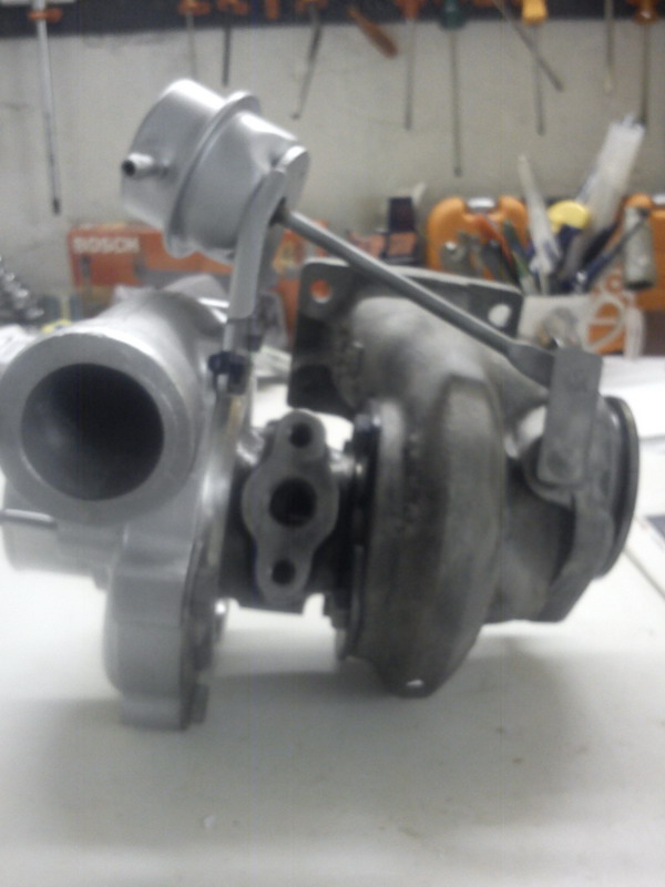

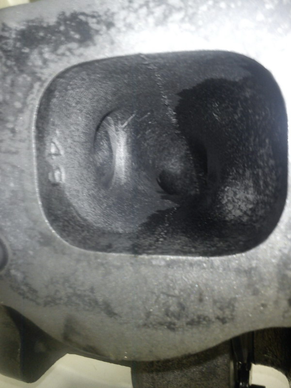

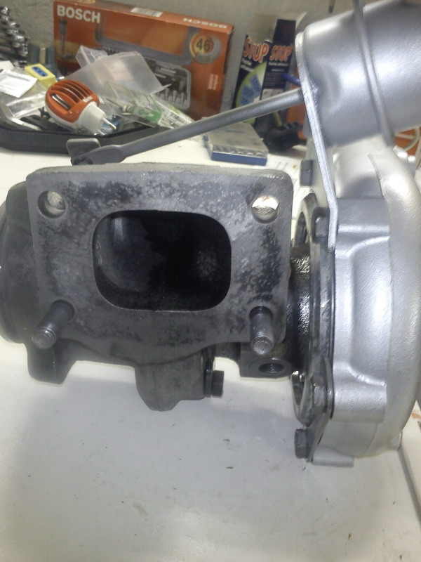

Questa mattina recatomi dal meccanico per il piantone ho accertato che stavano smontando anche il turbocompressore.
In allegato le fotografie della turbina revisionata.
In Lancia nel 2003 ricordo che per sostituirlo scollegarono un tubo del climatizzatore, quello che è posizionato proprio davanti al carter che copre la turbina (e vai, un'altra ricarica e un altro filtro disaidratatore, che ho già riacquistato) poi si doveva scolleagre anche il collettore quindi mi sono ricordato che occorre anche la guarnizione per lui.
Il meccanico mi ha fatto notare che si può evitare di smontare il collettore allentando i fissaggi di supporto del motore, tirarlo su un pò in maniera da estrarre la turbina, a quel punto ho li ho inviati a procedere come meglio credono e a questo punto di verificare i supporti motore e in caso sostituirli.
Si è riscontrato che il tubo di portata d'olio in uscita dalla turbina perdeva ed era messo maluccio ( te credo, attaccato alla turbina con le temperature in gioco!) e siccome prevedevo che fosse ridotto male l'avevo già acquistato quindi sarà sostituito. Il tubo di portata in entrata si sostituisce obbligatoriamente ad ogni smontaggio.
La dolente nota è che si è dovuto rismontare l'eletroventilatore che è fissato al radiatore con delle autofilettanti che come si saprà hanno la punta, una volta tolto si è riscontrata una piccola perdita di liquido li dove urtavano le punte delle viti. Il meccanico mi ha avverito che procederà con il sigillare i punti incriminati e taglierà le punte delle viti e poi si vedrà. L'alternativa purtroppo è quella di sostituire il radiatore, intanto procediamo per gradi. All'interno del circuito di raffreddamente è sempre presente il turafalle della Wynn's (ottimo prodotto) che dovrebbe chiudere le eventuali piccole trafilature di liquido.
Che dire? Per oggi mi pare che ho relazionato anche troppo, alla prossima settimana per i vari aggiornamenti, buon fine settimana a tutti.
