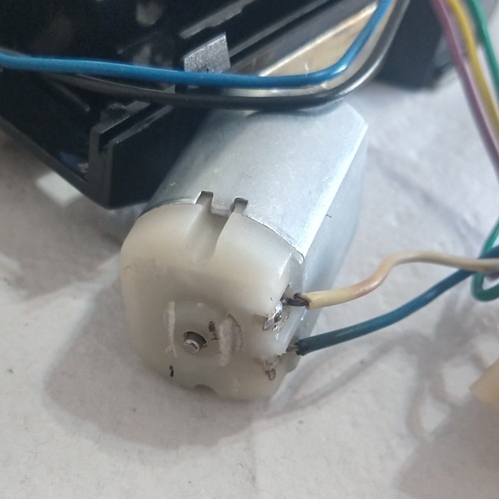

Il motorino è a 12V. Con i dati impressi sul corpo ( marca e sigle varie) ero riuscito a trovarlo su internet. Fabbricazione cinese e possibilità di fornitura
solo per centinaia di pezzi. Il prezzo cadauno era veramente ridicolo. Non ricordo bene, ma comunque era molto al di sotto di 1 Euro/cad. Per questo mi arrabbio non poco quando vedo che per un particolare di pochi centesimi occorre sostituire tutto un complessivo che ti fanno pagare decine di Euro, non dando nemmeno la possibilità di cambiare solo il particolare danneggiato. Oltre al fatto che non si trovano più nemmeno i ricambi completi. Per chi ha la Kappa i tempi si fanno sempre più duri.

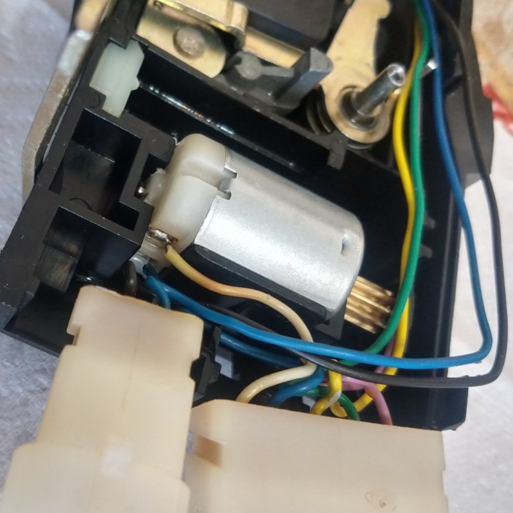

Motorino arrivato e montato:
https://a.aliexpress.com/_uwAtZB
Costo di due motorini inclusa spedizione: totale 9 euro.

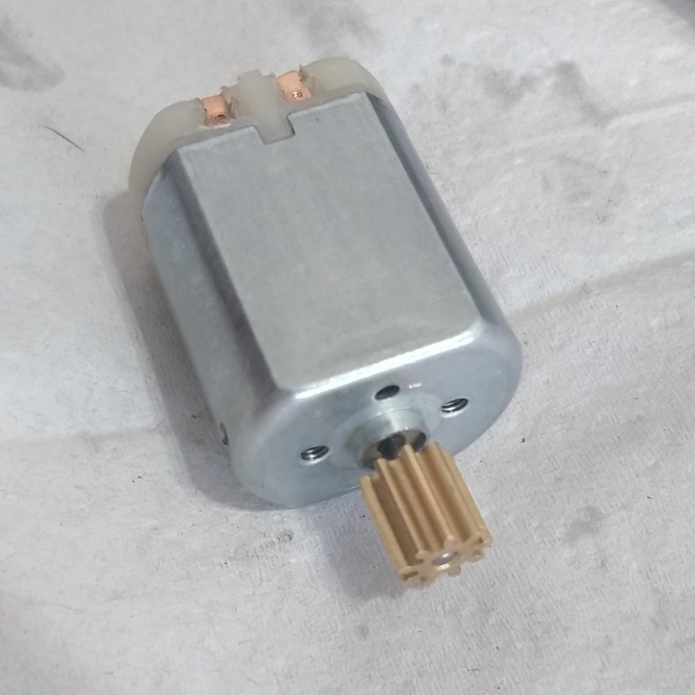

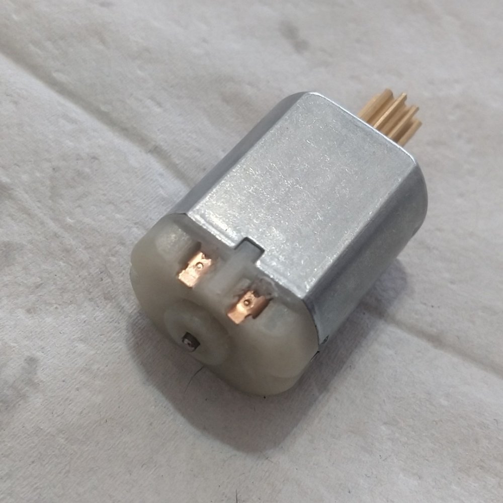

Questo è il motorino nuovo, completo del suo pignone a 9 denti:
I due contatti erano coperti dalla plastica che io ho tagliato con un ferretto caldo:
I fili dopo la saldatura. Notare che nella protuberanza cilindrica posteriore, dove si vede l'asse del rotore, va tagliato mezzo millimetro da un lato altrimenti non entra nella sede ad asola:

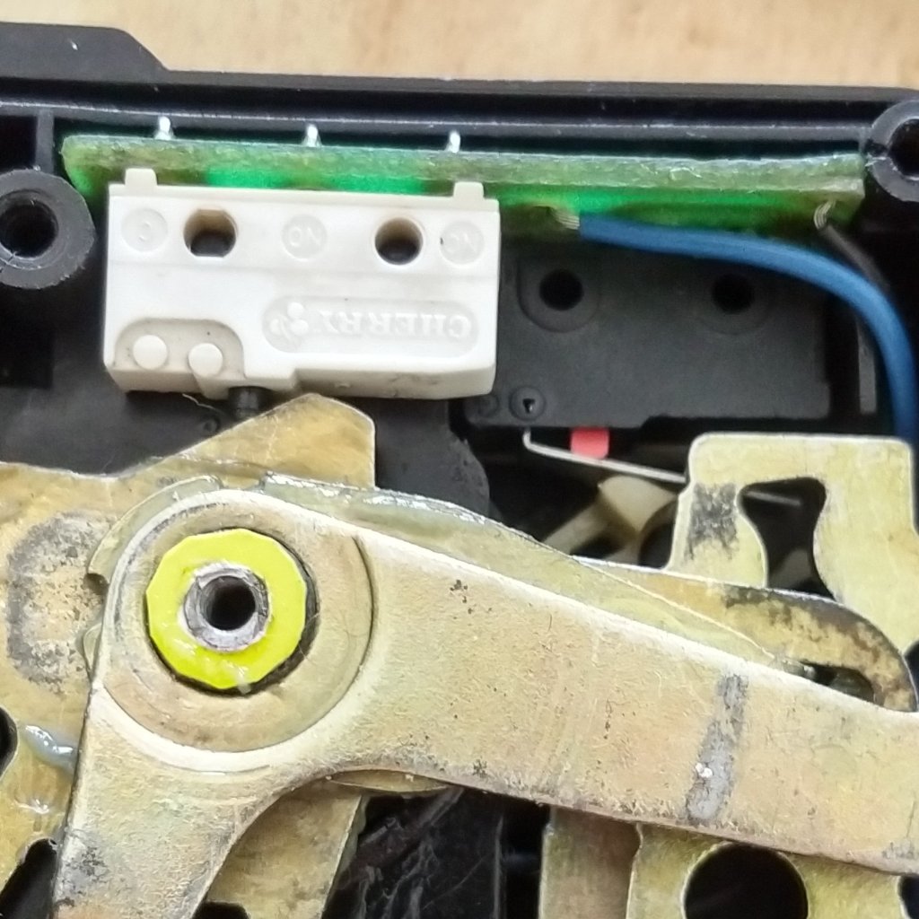

Purtroppo la pulizia degli interruttori non ha risolto definitivamente il problema dell'accensione della plafoniera che infatti dopo pochi giorni si è ripresentato.
Ho visto che la luce "pozzanghera" sotto la porta e la luce di cortesia sotto il cruscotto non sono sotto relè ma sono alimentate direttamente dal microinterruttore che quindi viene stressato dal calore e col tempo si "brucia".
Per prima cosa ho sostituito le luci suddette con luci a led così ho dimezzato l'assorbimento (verificato col multimetro). Quindi ho sostituito con i led le restanti luci di cortesia per uniformarle col colore dei led.

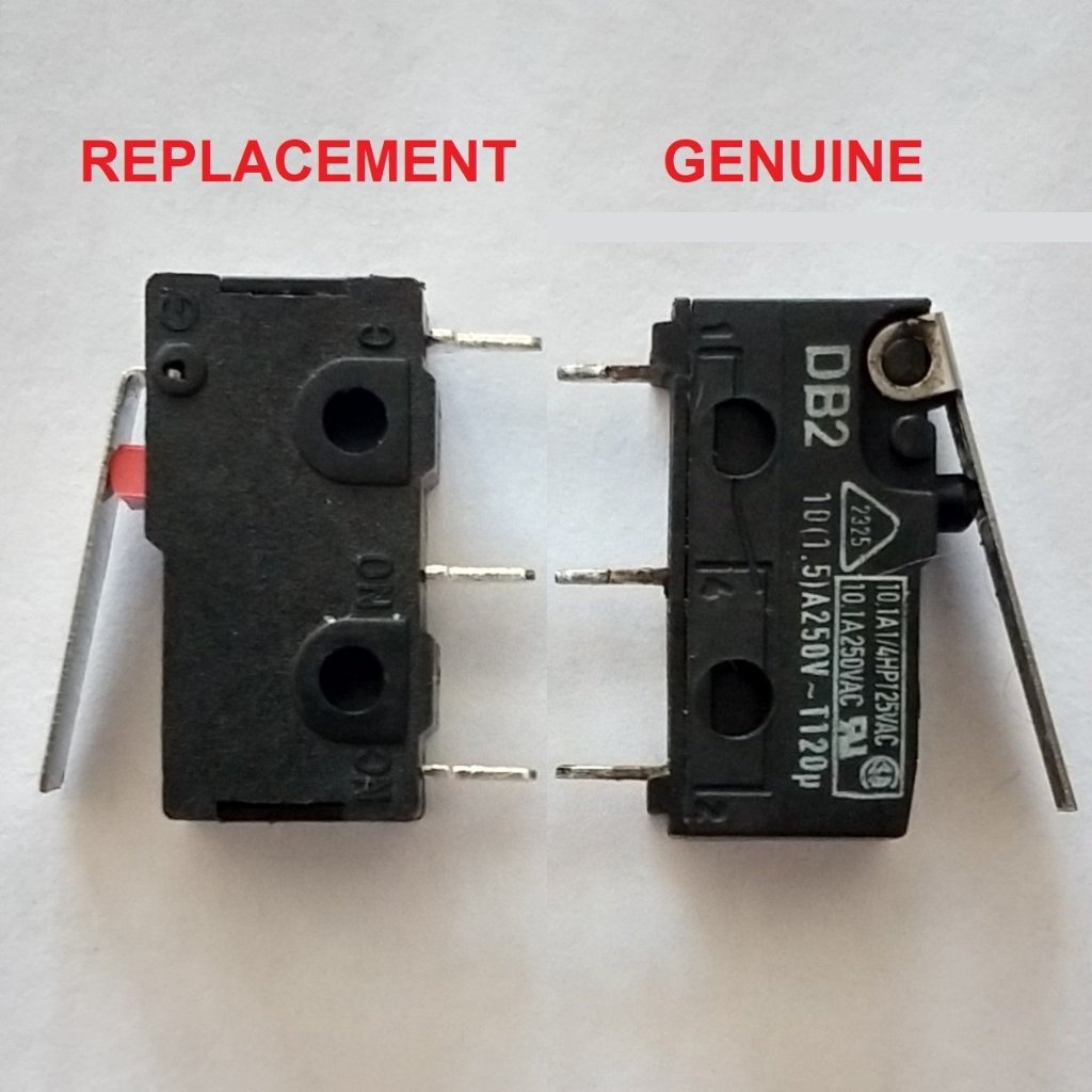

A questo punto ho comprato un lotto di microinterruttori da qui: https://a.aliexpress.com/_uzZci9

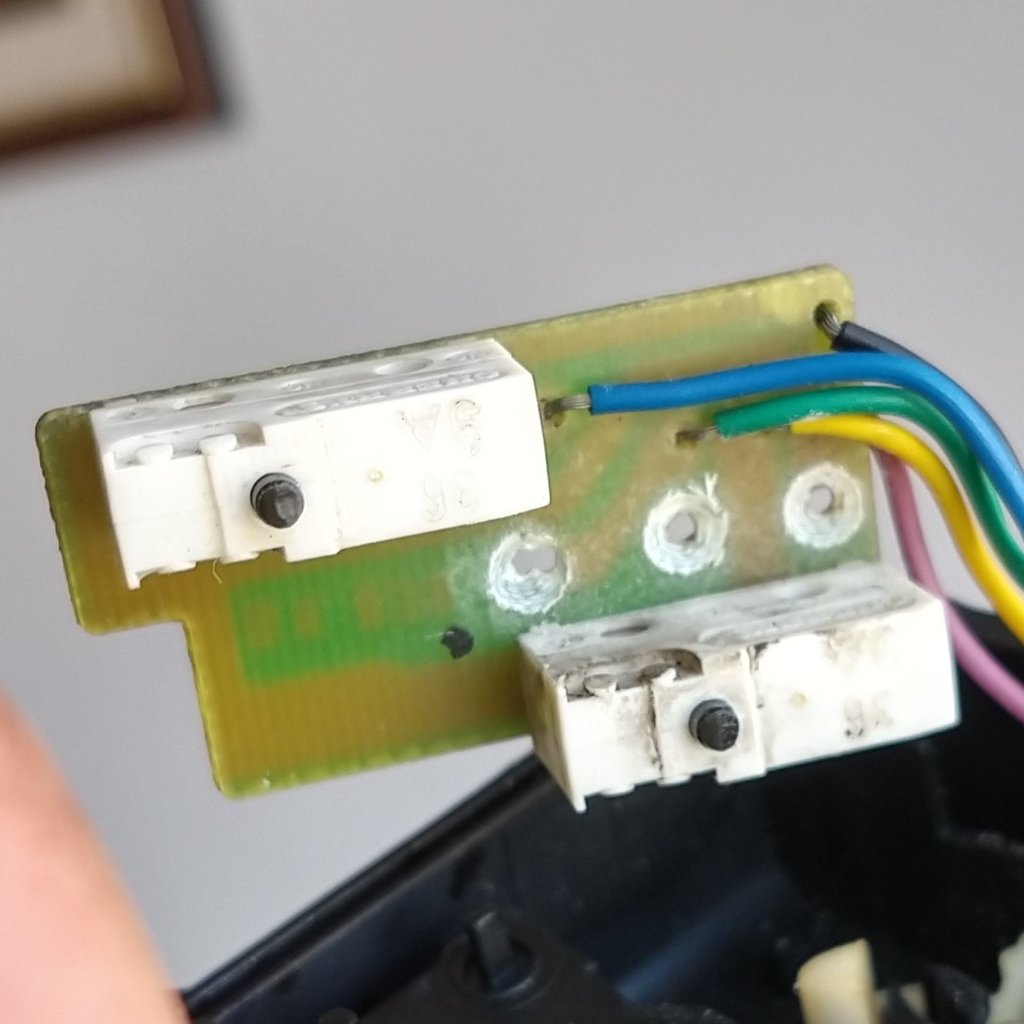

Per prima cosa ho dissaldato il vecchio microinterruttore con un saldatore e una pompetta di aspirazione a molla e stantuffo.

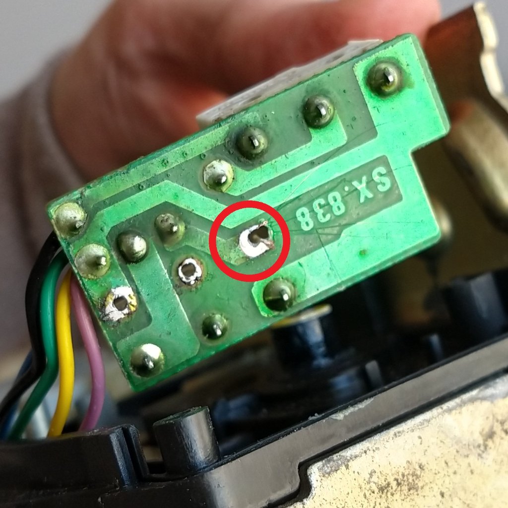

Poi come potete vedere dalla foto seguente purtroppo i piedini non hanno la stessa posizione:
Così ho provveduto a fare un piccolo foro vicino a quello esistente, unendoli di fatto:

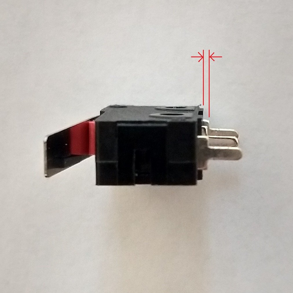

Inoltre come potete notare i piedini presentano una parte larga che non permette al microinterruttore di appoggiare sulla scheda e quindi di essere posizionato in maniera corretta:
Così ho provveduto a fare delle svasature con una punta da 4 in modo da far "affondare" i piedini: (in alternativa possono essere limati)
Infine ho saldato il nuovo microinterruttore e ho rimontato il tutto. Ovviamente adesso tutto funziona regolarmente.
