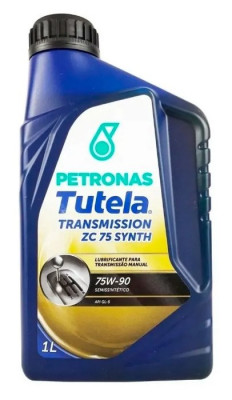

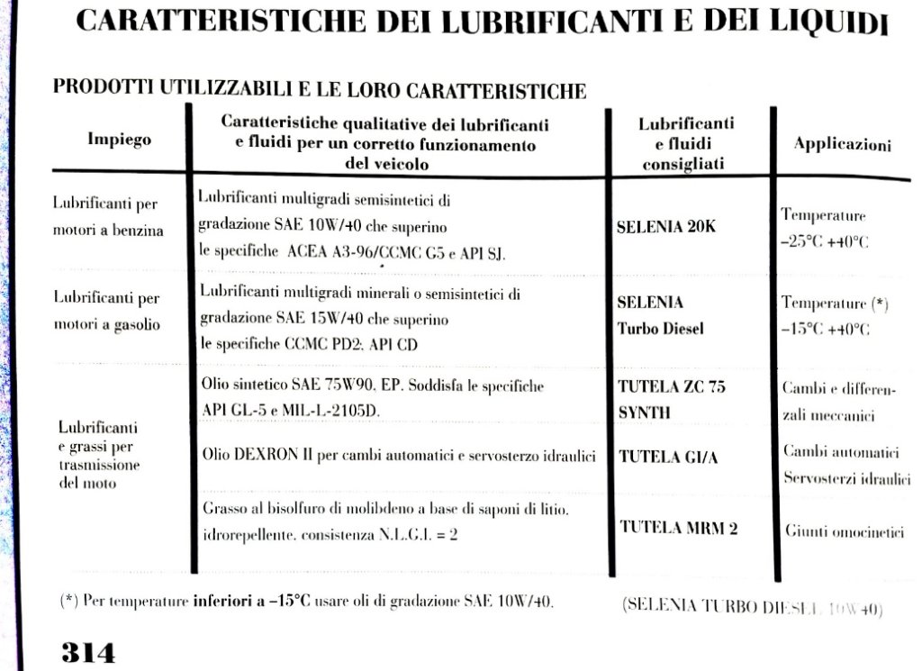

Ragazzi mi sono accorto di una cosa curiosa. Nel manuale uso e manutenzione della K (almeno nella mia che è post 1996 e monta un cambio C530) è indicato come olio cambio manuale il Tutela ZC75 SYNTH.
Ma quest'olio non è il solito che oggi si trova facilmente in commercio (75W80) bensì un 75W90 che oggi credo non più distribuito in Italia e prodotto solo su licenza in Sud America. Infatti sempre nel manuale della K nella pagina precedente è specificato 75W90.

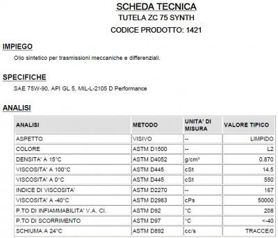

Nell'immagine segue la scheda tecnica. Riporta una viscosità a 100°C pari a 14,5 cSt.

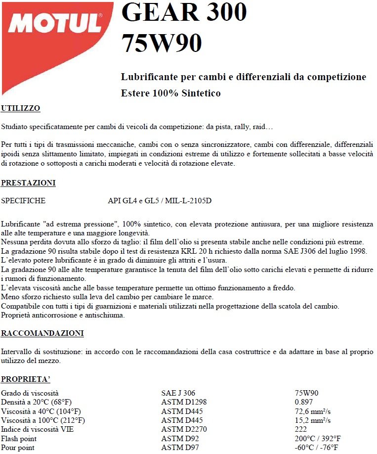

Facendo qualche ricerca tra i Motul (che ho sempre considerato al top) ho visto che il Gear 300 75W90 sembra si possa adattare bene per i seguenti motivi:
- viscosità a caldo simile (15,2)
- indice di viscosità molto elevato (222) quindi mantiene buona fluidità anche a freddo
- rispetta entrambe le specifiche GL4 e GL5 e la specifica MIL-L-2105D (richiesta dal manuale uso e manutenzione)
- è dichiarato compatibile con tutti i materiali dei sincronizzatori.

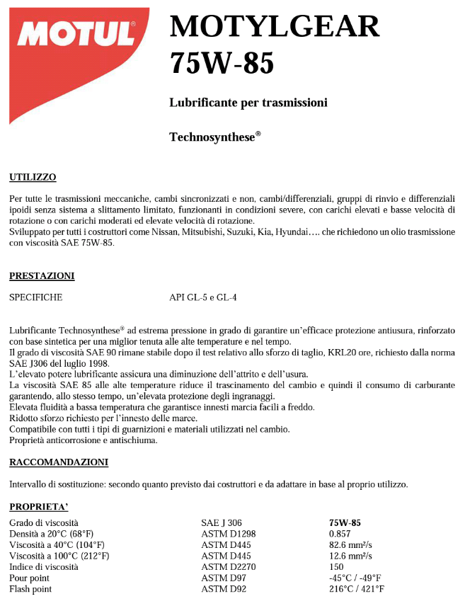

Ed eccomi qua dopo una decina di giorni dalla sostituzione con un olio leggermente più viscoso del 75W80. Non sono passato direttamente al 75W90 e ho messo personalmente il Motul Motylgear 75W85 (è anche più economico rispetto al Gear 300 75W90) e posso confermare che la rumorosità del cambio di cui parlavo (la mia K si avvicina ormai ai 350mila km) si è sensibilmente ridotta. Nessun effetto placebo, la differenza l'ho avvertita subito. A ulteriore dimostrazione che una gradazione 75W80 (mai prescritta dalla Lancia sulla K) è inadeguata perché l'olio è troppo fluido e non protegge adeguatamente i cuscinetti.Enzox ha scritto: ↑02 apr 2020, 14:21 Attualmente anche io ho il 75W80 e gli innesti in effetti sono morbidi. Però con motore caldo se uso la quarta e quinta a bassi regimi sento rumore dalla trasmissione quindi scalo subito marcia. Più avanti provo a mettere il Motul che ho indicato prima e vediamo se cambia qualcosa...
Altro aspetto positivo è che la manovrabilità del cambio non è peggiorata, quindi quest'olio in particolare si sposa bene col nostro cambio.
