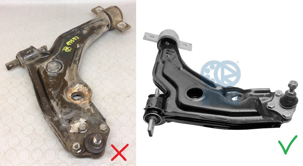

Attenzione perché su diverse K (come dimostra la foto) ho trovato il giunto sferico del braccio inferiore montato in posizione errata con conseguente consumo anomalo delle gomme perché varia la campanatura. Il giunto sferico va montato SOPRA il braccio oscillante, non sotto.
[attachment=0]lancia-k-kappa-braccio-oscillante-anteriore.jpg[/attachment]
[/quote]
Già cambiati una vita fa (senza esagerare ;) ). Comunque a giorni cambierò nuovamente i pneumatici.....e devo dire che mi sono sorpreso dall'uniformità di consumo sull'intera superficie in maniera non ottima....ma bensì perfetta!....della serie, mi hanno purtroppo spellato, ma almeno la perfezione è davvero raggiunta!...e con sorpresa, non me l'aspettavo.
